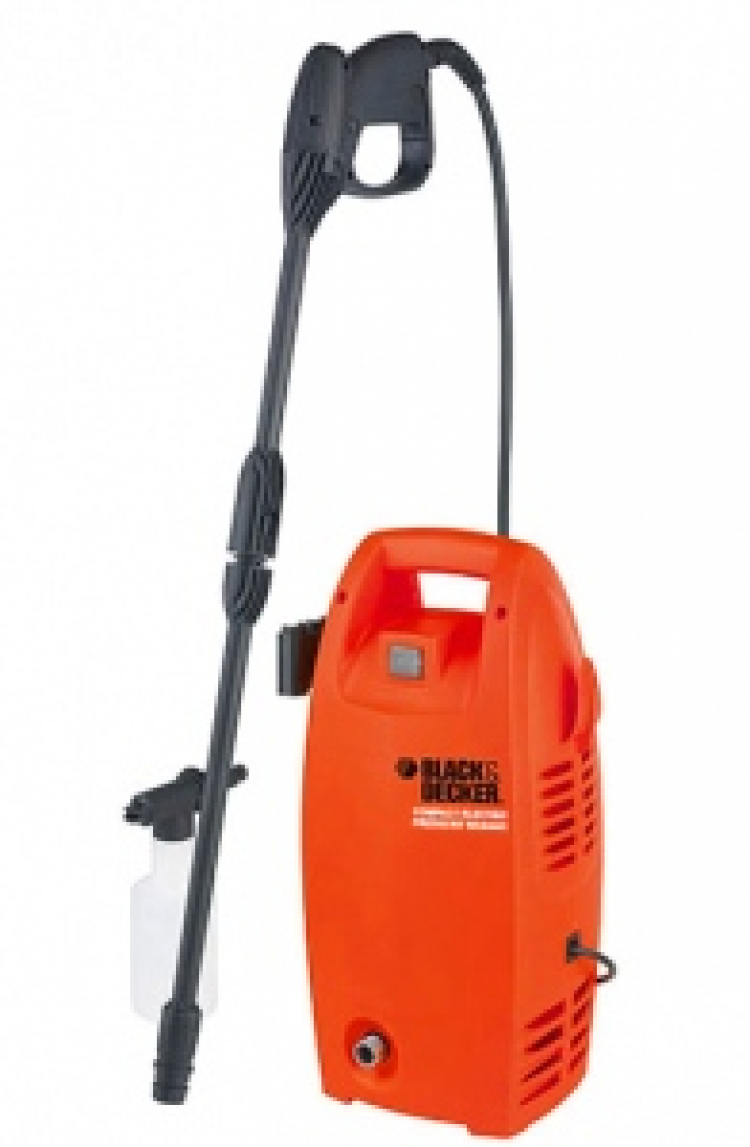

em dùng cái y chang thế này nè Bác, ngay cái tay súng bị em de xe cán lên thế là nó nứt luôn, giờ không xài đuợc! vòi kia Bác chế thế nào, rảnh Bác chụp hình cho em tham khảo tí! thanks Bác nhiều
Hì hì , làm biến chụp quá , bác xách cái súng bị hư ra mấy tiệm bán ống chịu áp , (khu Lý thường Kiệt nhiều lắm - để người ta coi cái rắc co - hệ inch thì phải) , rồi bác mua ống (mua loại cở 15k/m)+ cái vòi xịt ( có kèm cái khóa đóng mở) . Kêu người ta bấm rắc co cho ống dầu vào (rắc co = sắt nha bác , đừng bấm bằng thau , chịu hổng nổi đâu ) , đem về vặn vô máy , chi phí cở 200k , xài vô tư luôn
