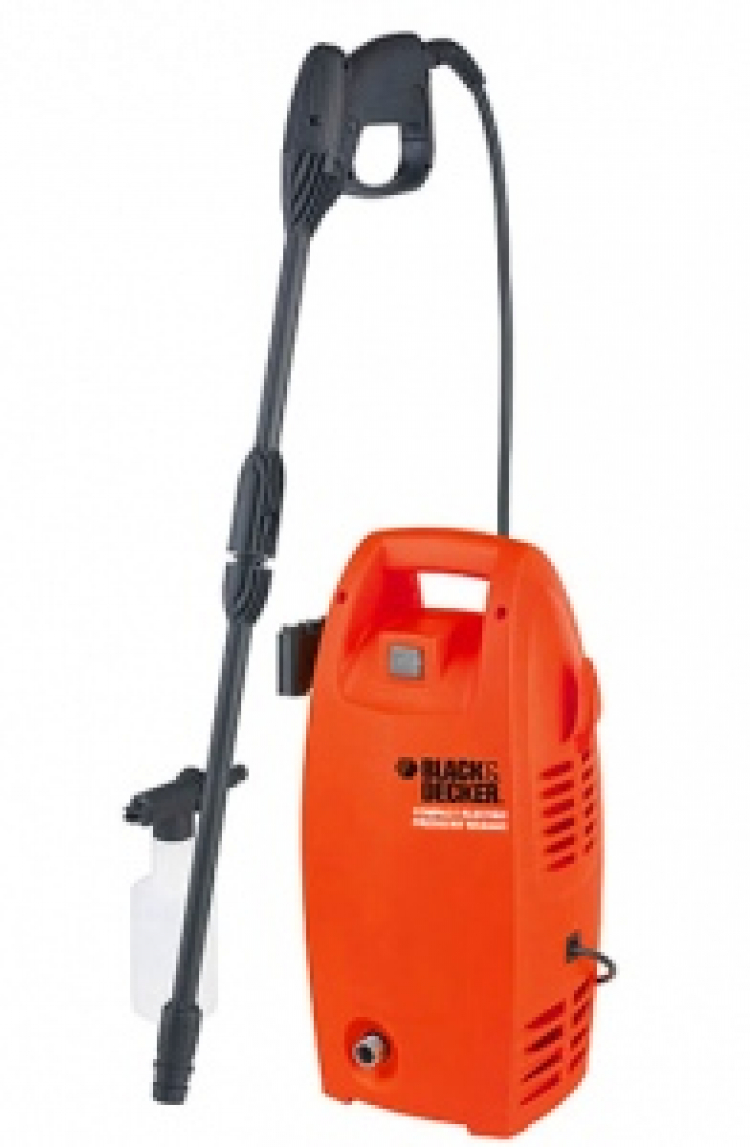

Mua black&decker cho nó lành bác ơi , em xài mấy năm rồi vẩn tốt . Mua về thay cái dây khác ma xài , xài cái súng zin theo may bất tiện lắm
Thay thế nào vậy Bác ơi, Bác chỉ em với, đúng là dùng dây Zin hơi ....bất tiện!
Bác ra khu Ký Con mà mua , giá em mua cách đây 3 năm là 2,6t , có tặng cho cái máy gì đó quên mất rồi . Còn về cay súng thì xài mấy bửa lở de xe cán lên nó bị nứt nên em vứt rồi . Ra mấy tiệm bán ống dầu kêu người ta bấm cho cái sợi dây rửa xe dài 10m + cái đầu xịt ( giống mấy chú rửa xe hay dùng ) xài dây này tiện lắm , xịt ngóc ngách cở nào củng được hết
giúp em về máy rửa xe
em dùng cái y chang thế này nè Bác, ngay cái tay súng bị em de xe cán lên thế là nó nứt luôn, giờ không xài đuợc! vòi kia Bác chế thế nào, rảnh Bác chụp hình cho em tham khảo tí! thanks Bác nhiều
Hì hì , làm biến chụp quá , bác xách cái súng bị hư ra mấy tiệm bán ống chịu áp , (khu Lý thường Kiệt nhiều lắm - để người ta coi cái rắc co - hệ inch thì phải) , rồi bác mua ống (mua loại cở 15k/m)+ cái vòi xịt ( có kèm cái khóa đóng mở) . Kêu người ta bấm rắc co cho ống dầu vào (rắc co = sắt nha bác , đừng bấm bằng thau , chịu hổng nổi đâu ) , đem về vặn vô máy , chi phí cở 200k , xài vô tư luôn
Cảm ơn Bác nhé, để rảnh em ra khu NGã tư Bảy Hiền làm thử!
