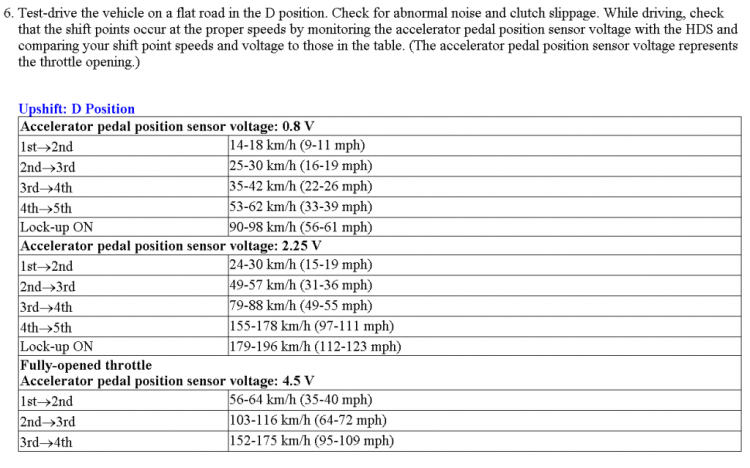

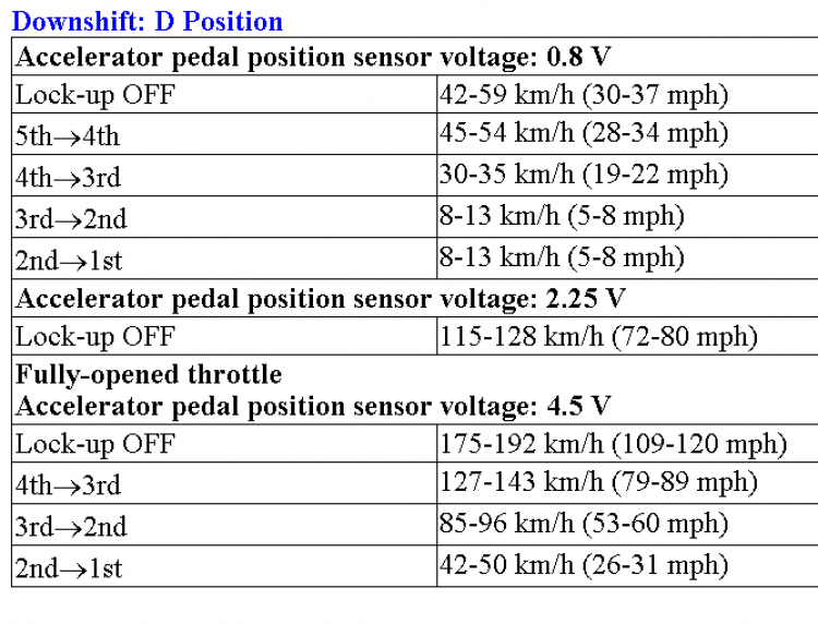

<span style=""color: #000080;"">Bác còn có thể sử dụng S mode của Civic để chuyển số sớm hơn nữa (nếu thích), ví dụ: [style="color: #ff6600;"]bình thường ở D khi đến 16km/h xe tự chuyển sang số 2 nhưng nếu thích bác có thể chuyển sang số 2 ở 14km/h</span>. Khi chạy D em hay có cảm giác khó chịu lúc nó chuyển từ số 1 sang số 2, giờ em toàn chạy S bất kể đường gì.[/style]
Bác cho em hỏi ké chỗ màu đỏ, tức là có thể dùng lẫy chuyển số để tăng số ở bất kỳ điều kiện gì à bác? Em hỏi để biết vì em chạy Focus chế độ S nó chỉ cho phép tăng số khi đủ vòng tua từ khoảng 1800 trở lên + tốc độ gần 18kmh, chứ thấp hơn có tăng số nó cũng không chịu lên. Không biết Civic thì sao?
Civic cũng phải có điều kiện mới tăng số đc:
Nếu chạy chế độ S
- 0km/h có thể sang số 2 (để tránh xoáy bánh khi lên dốc hầm trơn chẳn hạn)
- 10kmh có thể sang số 2, số 3
- 35km/h có thể sang số 4
- 51km/h có thể sang số 5
Còn chế độ D mode thì Honda nó mô tả Civic 2.0 như sau
