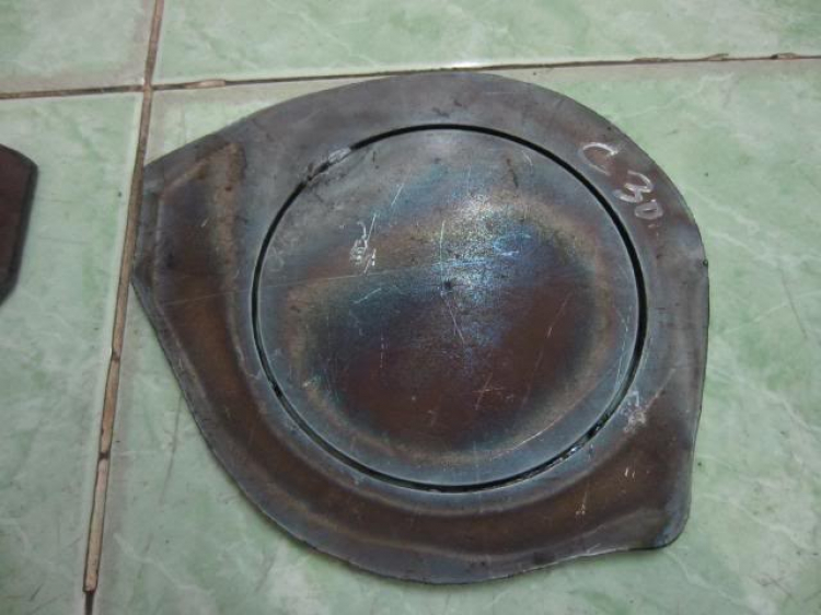

Mình đang làm cây chĩa fuộc nè bác(strut bar) nhưng do vừa cày phụ bà Cả kiếm cơm nên ngày mầm có miếng àh!:D
Góc café kỹ thuật cuối tuần.
Nhờ sự hướng dẫn Bác Cxx; nhờ sự động viên của bác 4 nay em mạnh dạn mầm cây đòn gánh nà!
Làm cái rập giấy trước ướm thử

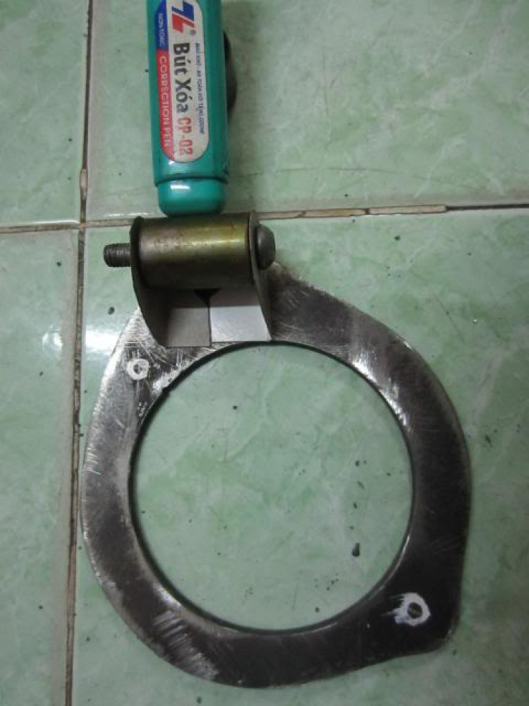

Đi cắt sắt dầy 4 ly
Lại ướm thử
nhắm thử cây sắt bằng bút xóa xem sao!

Sắt 4 li là quá chuẩn, tuy nhiên cái pat hơi mỏng, con bulon ngang hơi nhỏ đấy.
