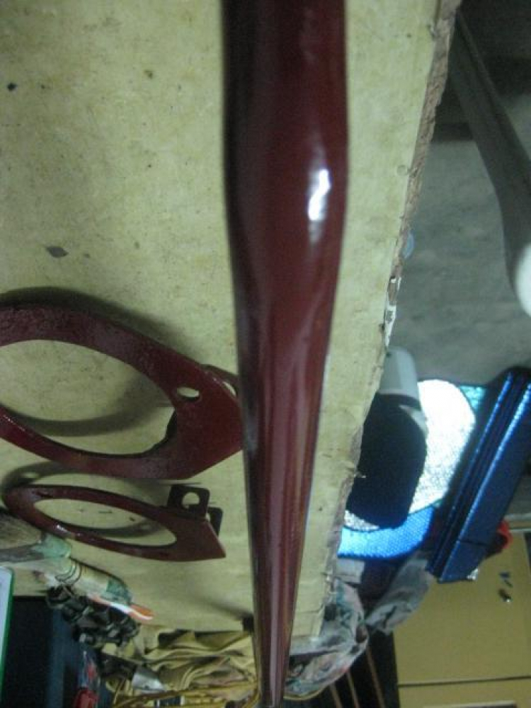

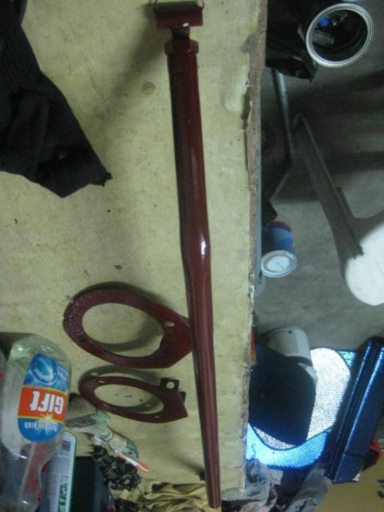

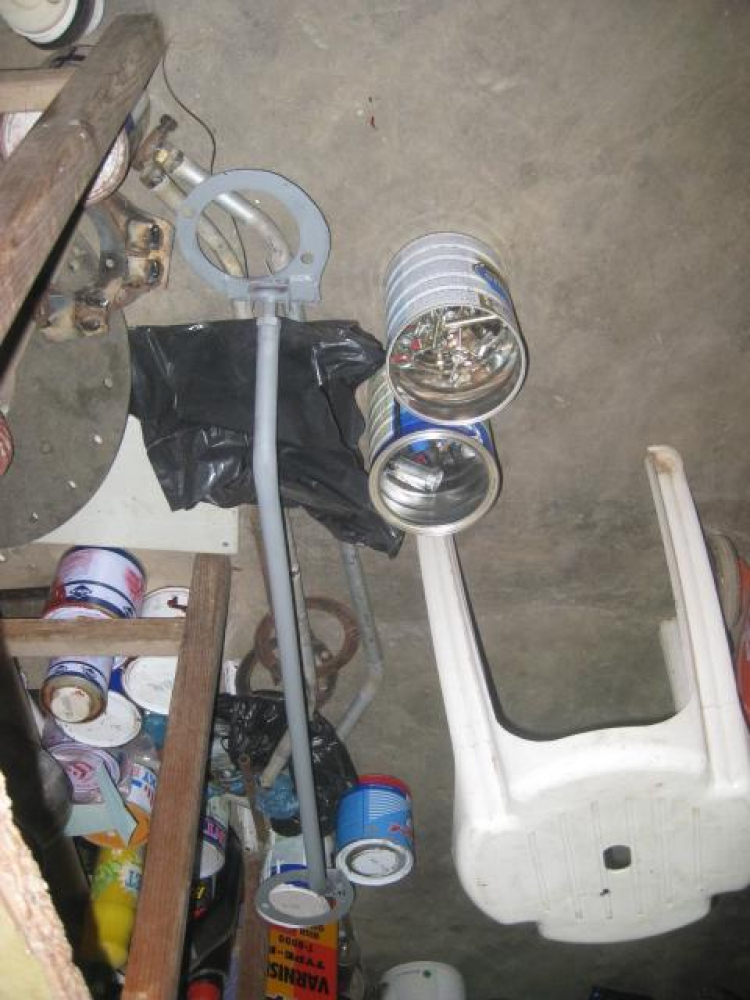

Sơn lót:
Góc café kỹ thuật cuối tuần.
Nghĩa dùng tàm tạm đỏ đậm nhá, do không có màu
Đã xong 1 em:
Tay nghề sơn cũng tàm tạm :)

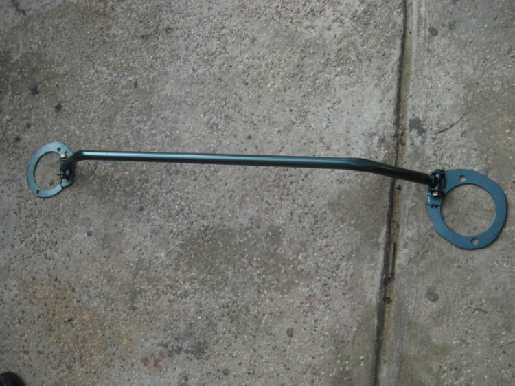

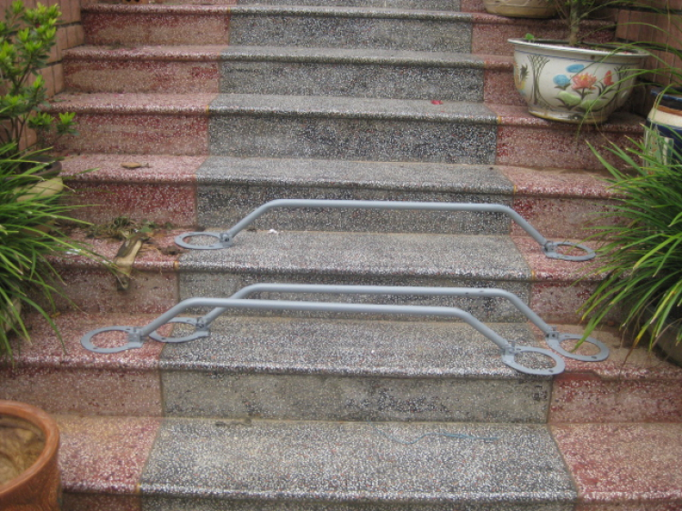

Còn cây này thì đúng màu xanh của SWG
Cây của bác Hiếu thì em không biết màu gì chỉ sơn lót:
Chiều nay đóng gói & lên đường.
Cây Strut bar của anh Phương:

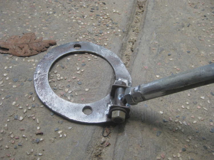

Lắp strut bar của CXX: (Hình sau chỉ mang tính minh họa)
B1: Lắp cái pat vào đầu bánh bèo

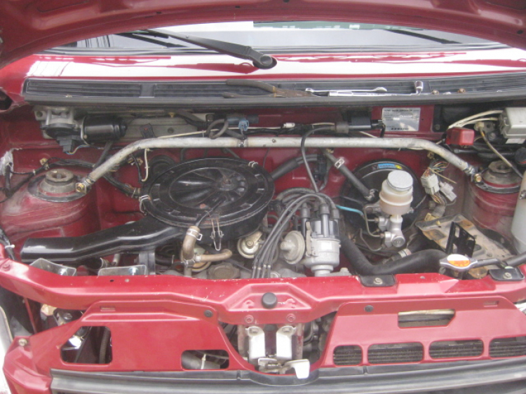

B2: Lắp cây bar vào:
B3: Siết chặt 4 con bu lon đầu bánh bèo cho chặt
B4: Lắc cây bar lúc này cây lỏng lẻo không bị gồng cứng vào thân xe, chứng tỏ cây bar không có tác động gì vào thân xe, và thân xe không bị biến dạng - nguyên nhân vỡ kính lái là ở đây.
B5: Siết chặt các con bu lon này để lock cho nó cứng là OK.
P/S: Trường hợp chưa cài con bulon ngang vào được ta có thể xoay cái đầu ngang vào hoặc ra 1 đến 2 vòng là OK.

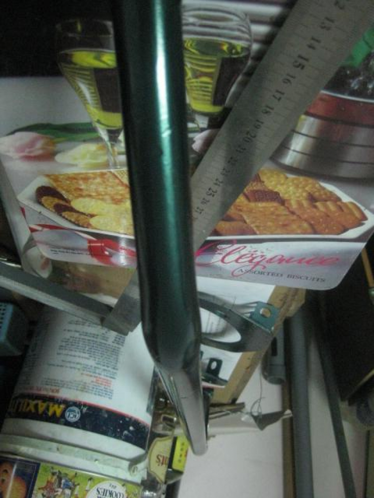

KIỂM TRA VÀ HIỆU CHỈNH STRUT BAR​
Định kỳ vào lúc rãnh rỗi, các bác dùng sản phẩm Strut bar của CXX nên mở 4 con bulon trên cây bar:​
Xong cầm cây bar lắc thử xem nó có lỏng không, nếu lỏng thì chứng tỏ là còn quá tốt chứng tỏ cây bar còn đủ cứng không bị biến dạng​
Xong rồi siết lại, đã chơi xe - độ xe là phải chăm sóc mấy hạng mục này.​
Hiện nay do vật liệu em làm là không có thiết bị nào kiểm chứng độ cứng chắc của nó, nên cần phải kiểm tra sau thời gian sử dụng. Em sợ rằng sau thời gian sử dụng cây bar biến dạng nó duỗi thẳng ra tác động vào thân xe, làm thân xe nó biến dạng theo, thùng xe banh ra sẽ gây tác động bể kính lái, thước lái cũng sẽ lệch đi, xe chạy 2 hàng, vỏ mòn không đều, nói chung sẽ không tốt cho con xe, do đó các bác cần hiệu chỉnh.​
Cách hiệu chỉnh như sau:​
- Trên cây bar có thể điều chỉnh dài hoặc ngắn - xem 2 hình trên sẽ rõ.​
- Trên cái pat có thể điều chỉnh xoay qua xoay lại:​
Hình lỗ pat là oval nên có thể điều chỉnh.​
