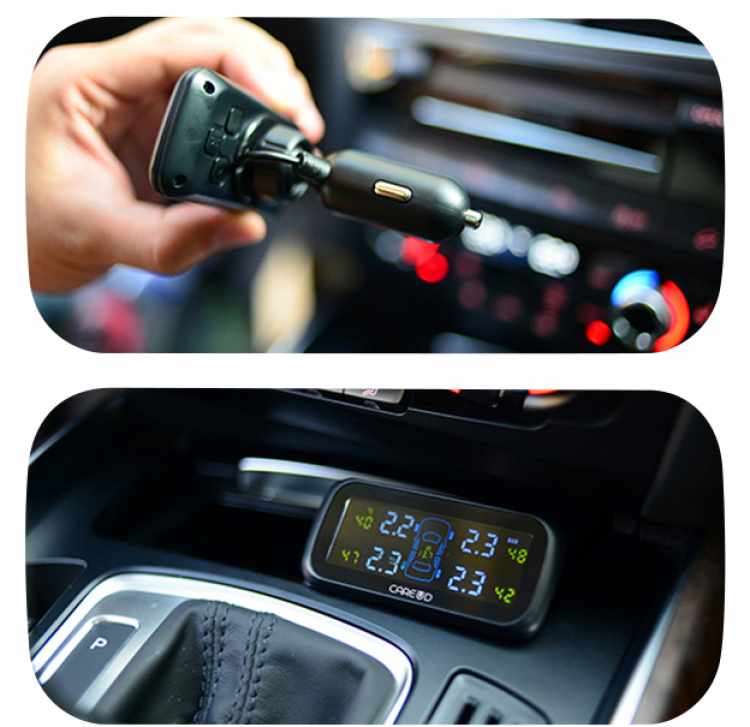

Cá nhân em khuyên bác không nên lắp bộ cảm biến áp suất của hãng vì vừa mắc vừa bất tiện.
Các loại cảm biến của hãng đa phần dựa trên thuật toán so sánh tốc độ của 4 bánh xe để đưa ra cảnh báo lốp non (indicator) còn các loại cảm biến của các hãng thứ 3 gắn trên từng bánh xe sẽ báo chính xác thông số nhiệt độ, áp suất về màn hình chính (monitor) và có chức năng cảnh báo tức thời khi có sự thay đổi thông số đột ngột.
Góc nâng cấp Civic 2017
Bác cần tư vấn thêm về sản phẩm TPMS thì inbox nhé!
