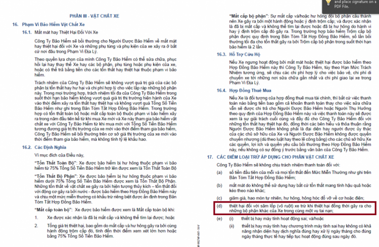

Em bị hư mâm vỏ y chang bác chủ, mua bảo hiểm Liberty của sale người quen, alo hỏi anh sale ảnh nói không bao giờ đền vỏ do trường hợp loại trừ.
Em lục lại cuốn "Quy tắc bảo hiểm" đc phát khi mua bảo hiểm nó ghi rõ "Loại trừ: thiệt hại đối với săm lốp (vỏ ruột) xe trừ khi thiệt hại đồng thời gây ra cho những bộ phận khác của xe trong cùng một vụ tai nạn"
Em chụp hình lại mâm bị trầy + lốp bị bong sau đó gọi hotline Liberty mô tả về thiệt hại đồng thời nói rõ với hotline về điều khoản loại trừ trong cuốn "Quy tắc bảo hiểm" vừa đọc. Hotline ghi nhận & yêu cầu đưa xe vô hãng báo giá, hãng báo giá vớt mâm + thay vỏ xxx đồng, Liberty báo ok đồng ý thanh toán.
Các bác nên có thói quen đọc, đừng nghe nói không rồi bỏ qua.
