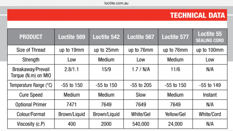

Ko biết keo ren xài 567 có đủ ko bác. Theo em biết thì Loctite 567 cường độ thấp lắm.
Mục đích ở đây là không phải để khoá ren (threadlocking) mà là dùng để bịt rò qua ren (threadsealing). Mình dùng cái 567 này để chống rò cho ốc khoá lỗ vệ sinh đường dầu (oil galley plug).
Hành trình "phá xe" Subaru WRX 2015
Theo như loctite thì thằng 567 này thuộc loại mạnh nhất trong đám threadsealant.
