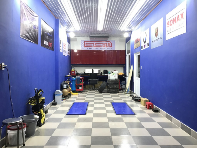

Trước tiên là môi trường làm việc phải thật sự thoải mái. Trong đó bao gồm nhiệt độ mát mẻ, không khí sạch sẽ không bụi và đầy đủ ánh sáng. Nếu môi trường làm việc không tốt thì rất dễ dấn đến việc làm ẩu. Kết quả là năng suất thấp hoặc chất lượng không tốt.
Hành trình "phá xe" Subaru WRX 2015

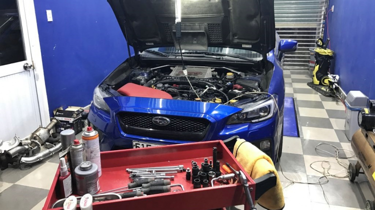

Đồ nghề cũng rất quan trọng. Nó quyết định rất lớn đến hiệu quả làm việc.

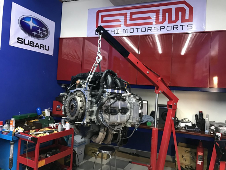

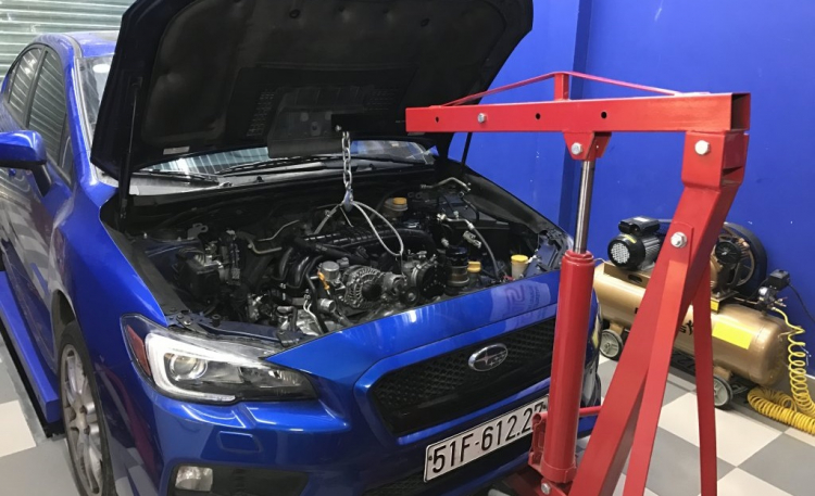

Trước tiên là tháo rời nhưng thứ đơn giản dàn ngoài như intercooler, két nước giải nhiệt, ống nạp... Sau đó lắp dây cáp vào các mấu treo được thiết kế sẵn cho việc cẩu động cơ ra ngoài. Kế tiếp tháo những con ốc kết nối động cơ với hộp số lại với nhau. Những con ốc này đôi khi rất khó chịu để tháo ra nên cần phải có đồ nghề đầy đủ mới có thể tháo mấy con ốc này nhanh chóng và đúng cách.

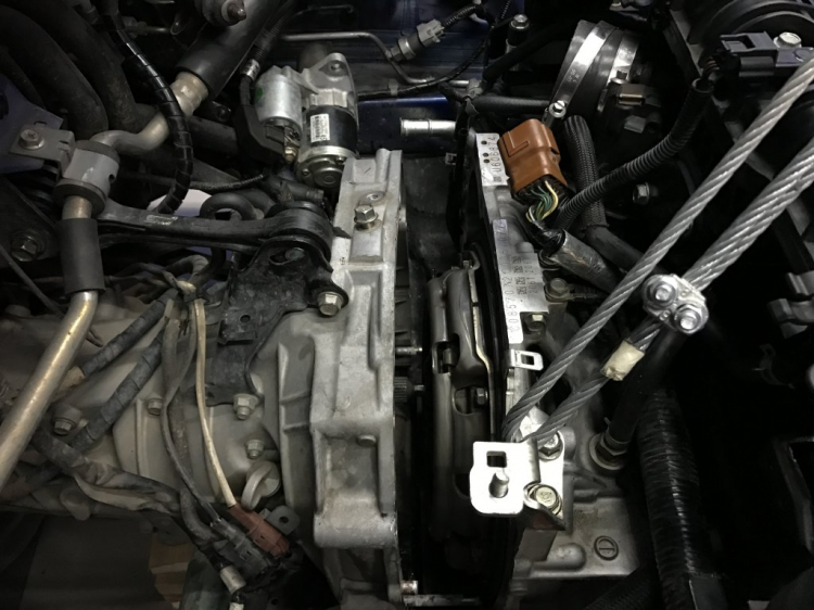

Sau đó từ từ nâng động cơ lên. Mỗi lần nâng một chút một.
Sau một hồi vật lộn thì cuối cùng cũng tách thành công hộp số và động ra khỏi nhau.

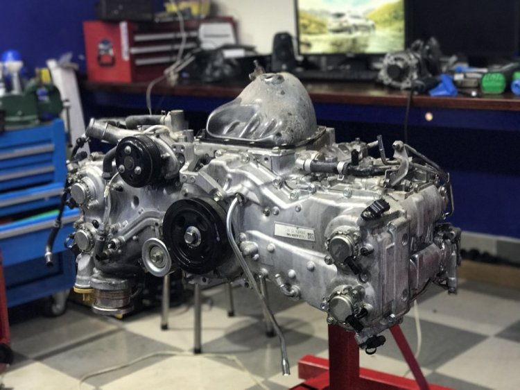

Động cơ boxer nằm ngang trứ danh của Subaru.

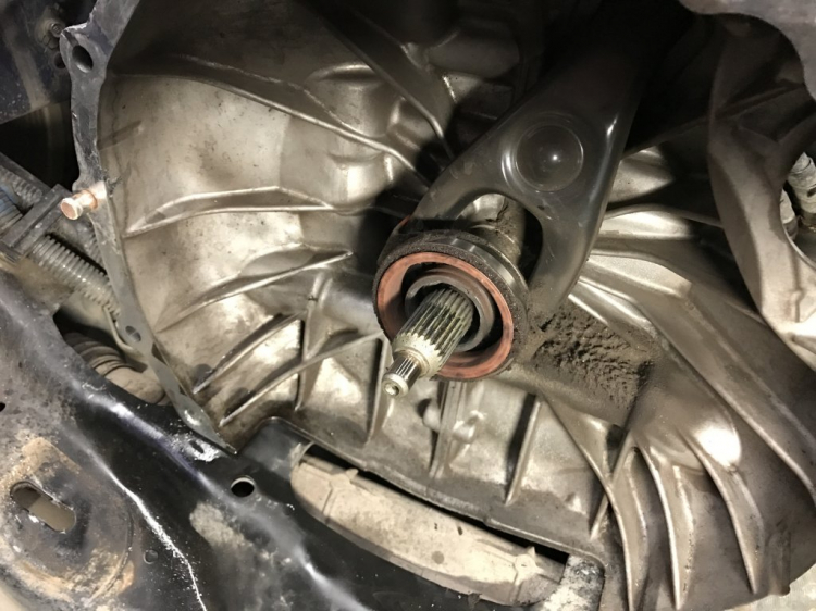

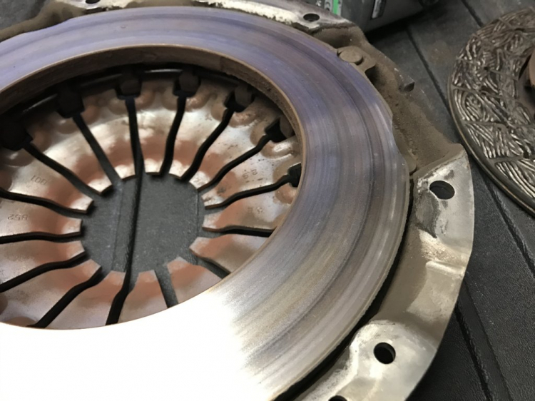

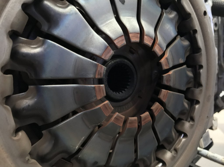

Một điều đáng chú ý là không hiểu sau cái pressure plate của clutch lại bị mài mòn thế này...
Kiểm tra lại thì phát hiện cái bạc đạn chịu lực đẩy và xoay bị hư. Thật là đúng lúc để thay luôn.

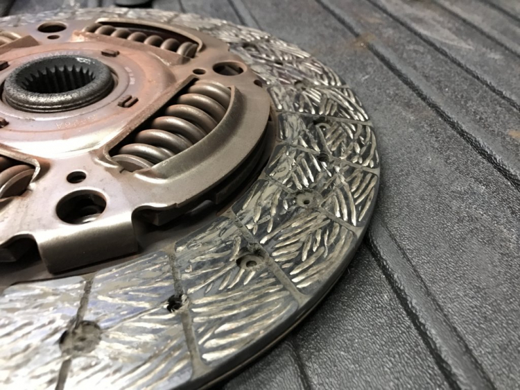

Kiểm tra lại bề bặt clutch thì hoàn toàn láng mịn không vấn đề gì cả...
Vật liệu ma sát của clutch cũng còn rất tốt mặc dù em chạy ép động cơ và hộp số rất dữ.
Bánh đà cũng sạch sẽ láng mịn. Coi như dàn clutch là hoàn toàn ổn ngoại trừ cái bạc đạn bị hư.

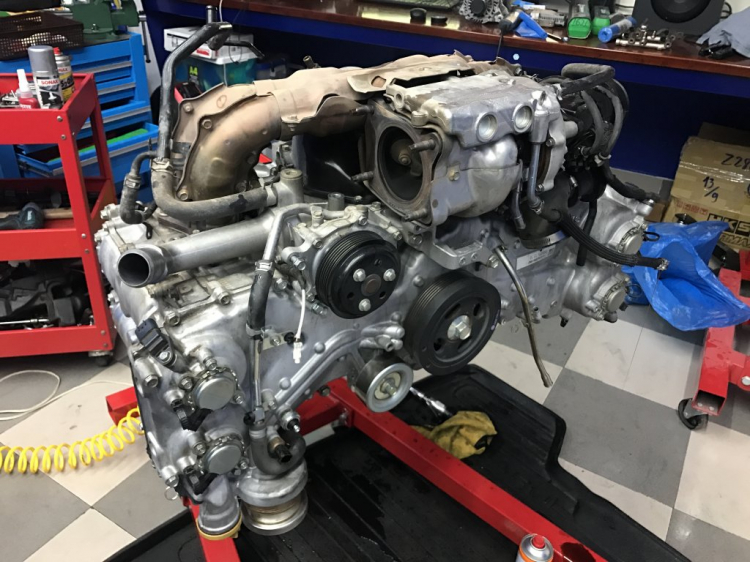

Chúng ta có thể thấy được cái turbo nằm ở dưới bụng động cơ (cái động cơ lật ngữa nha các bác)

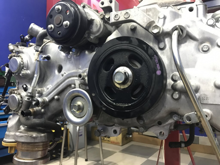

Tháo sạch sẽ mấy thứ linh tinh như ống nạp, ống xả, turbo, chỉ còn lại phần engine block và cylinder head.

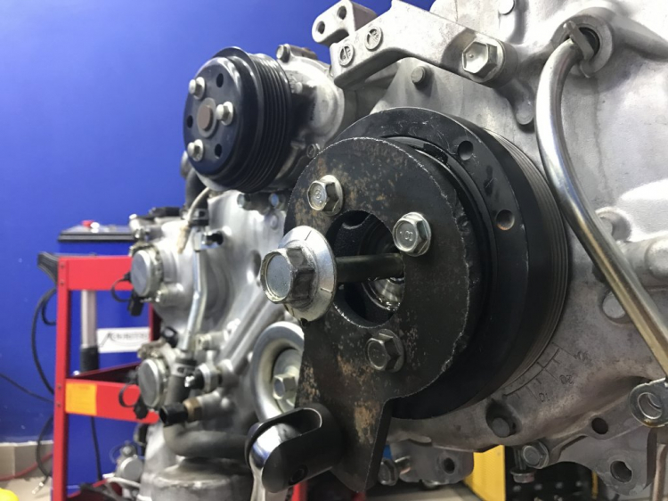

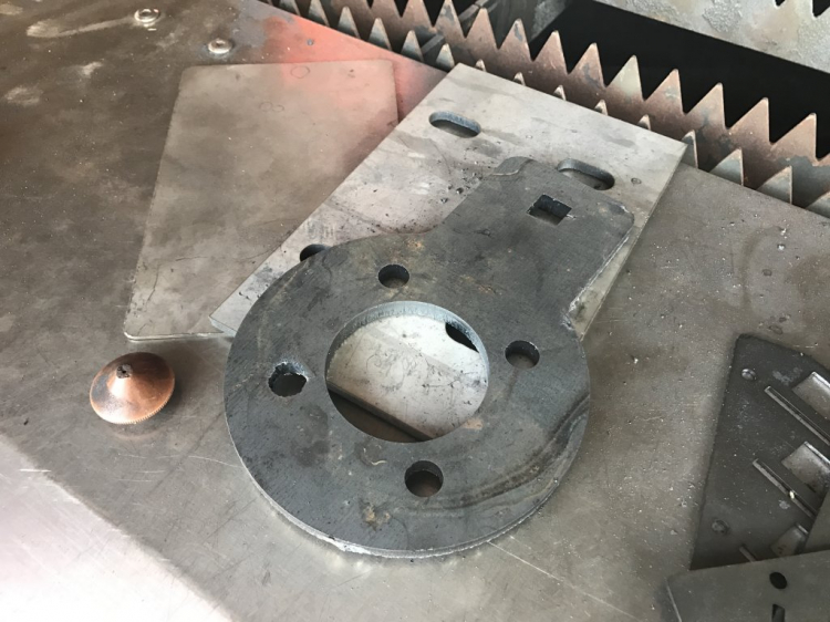

Vấn đề trở ngại là con ốc crankshaft này rất cứng đầu. Em thử đủ loại súng vẫn không thể bắn nó ra được.

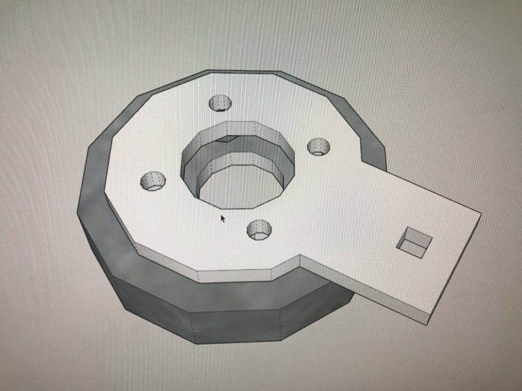

Cuối cùng là em phải chế tạo cái đồ nghề để có thể tháo nó ra.
Đem ra ông thợ tiện trong vòng 15 phút là xong.
Sau một hồi vật lộn thì em cũng tháo nó ra thành công.

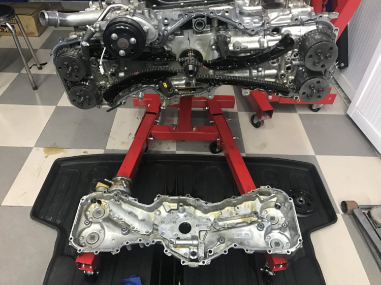

Tiếp đến là tháo rời phần chụp hệ dây xên dẫn động trục cam.

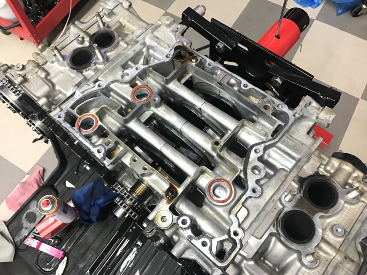

Sau đó là tháo két dầu.
Tháo ra thì bộc lộ độ đồ lòng của động cơ...

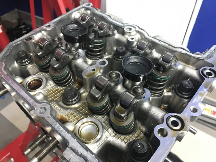

Tiếp đến là tháo rời phần cylinder head. Ở đây có thể thấy rất rõ 4 van nạp, 4 van xả cho 2 xylanh ở mỗi bên của thân máy.

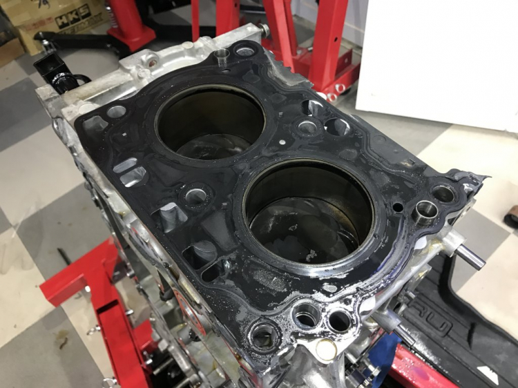

Check phần gasket thì hoàn toàn ok. Không hề có dấu hiệu của xì, hở. Đối với động cơ turbo tăng áp thì head gasket (ron đầu quy las) là rất quan trọng vì áp suất buồng đốt cao hơn nhiều so với động cơ bình thường. Nếu gasket không tốt, hoặc về mặt tiếp xúc của block máy và head không phẳng thì chắc chắn sẽ xảy ra hiện tượng xì hơi, ảnh hưởng nghiêm trọng đến độ bền cũng như công suất của xe sẽ bị giảm sút.

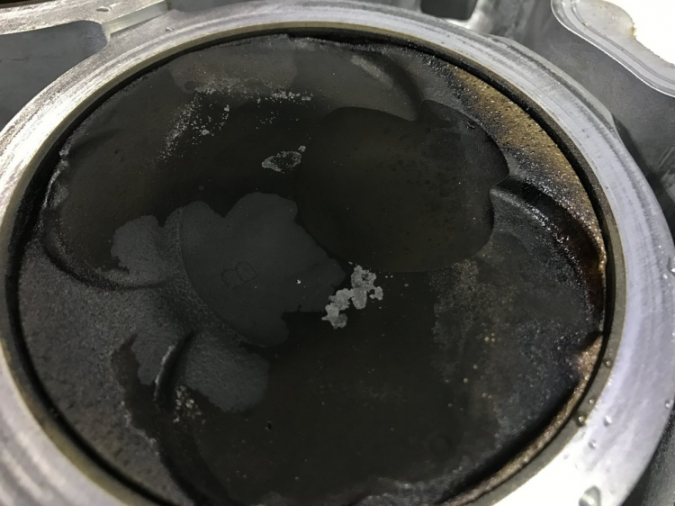

Piston bên trong vẫn trong tình trạng tốt. Bụi carbon bám nhiều và đây cũng là một điều tất yếu đối với một số động cơ tăng áp + phun xăng trực tiếp. Có thể thấy trên bề mặt piston có có phần được tiện khuyết vào bên trong. 2 lỗ khuyết đối xứng nhau phía trên chữ "B" là khoảng trống dành cho xúp páp khi piston ở điểm cao nhất trong xy lanh. Còn lỗ khuyết phía dưới chữ "B" là dành cho mục đích hỗn hợp khí nạp và nhiên liệu sẽ trông vào nhau tốt hơn khi nhiên liệu được phun trực tiếp vào buồng đốt.
Kiểm tra bề mặt phần head (đầu quy las) là hoàn toàn bình tường. Các van nạp và xả ok.

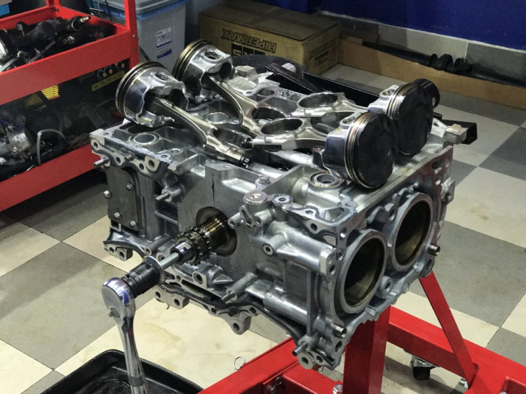

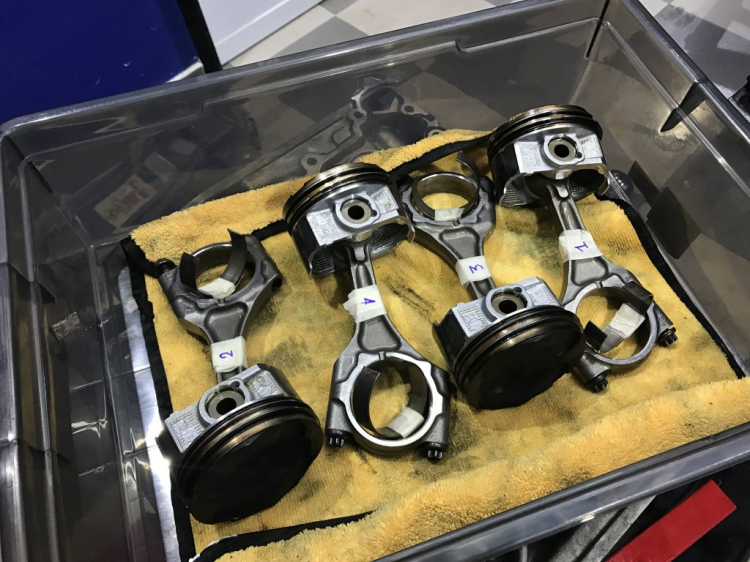

Các piston và rod được tháo ra và đánh số theo đúng thứ tự của lòng xy lanh.
Kiểm ra bằng mắt thì hoàn toàn bình thường, không có dấu hiệu gì đặc biệt. Mọi thứ đều tốt.
Crankshaft (cốt máy) cũng trong tình trạng tốt. Không có dấu hiệu của hư hỏng nào.
