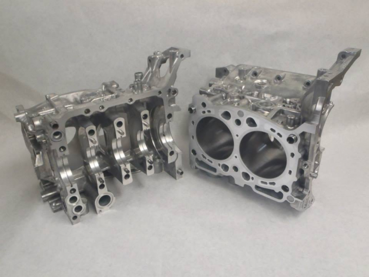

Đây là tác phẩm xoáy lòng của thợ VN. Kiểm tra sơ bộ thì có một số ưu và khuyết điểm:
- Có 1 ưu điểm duy nhất và lớn nhất là giá nhân công rẻ
- độ chính xác: tương đối rơi vào khoảng 0.5/100 đế 1/100mm. Coi như là khá chuẩn nhưng phải tích cực động viên và giám sát mới đạt được. 2 lỗ đầu thì kết quá chính xác +- 3/1000mm nhưng 2 lỗ sau thì lại lệch gần +-10/1000mm.
- hoàn thiện mặt võng là 2 đường xướt chéo nhau tạo nên góc khoảng 60-90 độ (crosshatch) thì chất lượng ok nhưng lại không đồng bộ. Có lỗ xylanh thì đạt, lỗ thì không đạt khi không thể hiện rõ mặt võng.
- bề mặt xylanh trường hợp này hoàn toàn không đạt vì đường chéo thì ít, đa phần là đường ngang.
- bề mặt tiếp giáp với đầu culasse hoàn thiện cũng không đạt vì chỉ đạt đc độ láng chứ không đc độ bóng vì lý do bên xưởng không có dao cắt thích hợp.
- Một khuyết điểm nữa là các xưởng tiện ở VN quá dơ, bá dơ rất rất nhiều mà không hề đc dọn dẹp sạch sẽ thường xuyên. Điều này dẫn đến block máy có rất nhiều bá dơ lọt trong các khe và đường hầm dầu của block máy. Sau này vệ sinh sẽ rất khó khăn. Nếu vệ sinh không sạch thì máy sẽ tèo rất nhanh hihi.
Vì vậy em đã phải quyết định chuyển block máy qua mẽo để thi công cho an tâm đến khi nào em trang bị được máy tiện cho garage riêng của mình.
