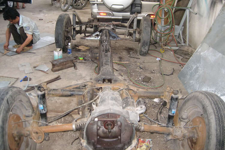

metacsg nói:
Xin hỏi bác là giảm xóc bác dùng loại gì mà trông khủng thế
Xe cua bác Beetle 5230 là 1302, phuộc "zin" theo xe hả hác?
30/9/05
414
106
CGB nói:
Xe bác sơn loại sơn gì màu vàng ở sn2 xe vậy ạ?
Em dùng sơn chống sét chuyên dùng đổ vào trong hộc chassiss (vì mình đâu có thò tay vào trị mục được), còn dư mấy bác thợ trét lên sàn.
30/9/05
414
106
CGB nói:
metacsg nói:
Phuộc "zin" này em lấy từ xe cu em, cũng 1302 nhưng đã thay phuộc khác mua từ Thái. Theo xe em là phuộc hình dáng thì giống nhưng cũng đã chế lại tùm lum.

Xe của Đức có giàn đồng chất bác nhỉ, mà sao các trục bán xe nó mảnh mai vậy hở bác, trông em thấy sờ sợ thế nào ý.

metacsg nói:
Mà bác còn tiếc gì mà không thay luôn vỏ xe đi, em thấy cũng thay được rồi đó
Cũng nhân tiện hỏi thêm bác xe em đi có mùi xăng quá, không biết nguyên nhân tại sao?
Em mới chơi xe chẳng biết cái gì mới cái gì cứ hỏi loạn như vậy, mong các bác bỏ quá cho
Xe bác có mùi xăng lúc nào? Lúc nào cũng có hay chỉ lúc sau đổ xăng, hoặc lúc vòng gấp mà trong bình có nhiều xăng? Thông thường có mùi xăng thì xem lại cổ nạp xăng, cái ống nối giữa ống nạp và thùng không kín. Rồi hệ thống thông hơi của bình xăng có không? Có nhưng còn OK không? nặng nữa là bị rò rỉ ở đâu đó. Em chỉ biết có vậy.
