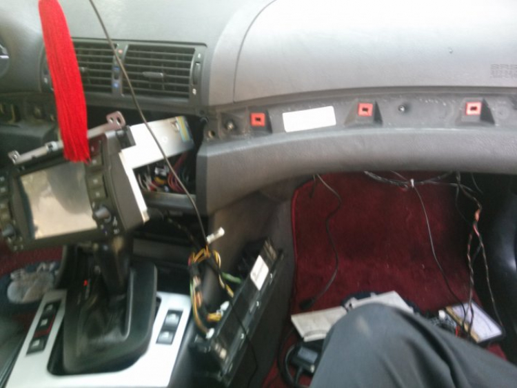

sáng giờ banh hết hàng con vợ ra,theo hướng dẫn của cubi cách ly camera hanh trình ra khỏi hệ thống thấy dvd đã hoạt động trở lại,điện áp đo đc 10v.nhưng khi cắm cả fuse của airbag cùng lúc thì điện áp sụt xuống liền,dvd tèo.nếu rút fuse dvd ra cắm fuse
Hệ thống điện 318i e46
airbag thì vẫn bình thường,airbag ko báo lỗi.tụi này ko soóng chung với nhau đc sao ý.chả lẽ phải hy sinh 1 trong 2,tiện nghi và an toàn bạn chọn cái nào?ps:cái vụ điện áp chỉ 10v em thấy cũng ko bình thường dù dvd vẫn hoạt động,lẽ ra nó phải 12v.

Cái cục trắng đó là relay để chuyển chế độ giữa camera de và camera tiến.
Có thể bị hở 1 cái cầu chì nào đó, nên gây sụt áp. Chứ cái đầu DVD không thể gây sụt áp bình được.

sáng giờ banh hết hàng con vợ ra,theo hướng dẫn của cubi cách ly camera hanh trình ra khỏi hệ thống thấy dvd đã hoạt động trở lại,điện áp đo đc 10v.nhưng khi cắm cả fuse của airbag cùng lúc thì điện áp sụt xuống liền,dvd tèo.nếu rút fuse dvd ra cắm fuse View attachment 264805 View attachment 264807 View attachment 264808 airbag thì vẫn bình thường,airbag ko báo lỗi.tụi này ko soóng chung với nhau đc sao ý.chả lẽ phải hy sinh 1 trong 2,tiện nghi và an toàn bạn chọn cái nào?ps:cái vụ điện áp chỉ 10v em thấy cũng ko bình thường dù dvd vẫn hoạt động,lẽ ra nó phải 12v.
Nhìn mớ dây cắt quấn băng keo từa lưa vậy cũng nản...e mua xe cũng hay nghía qua dàn dây điện lắm...chế cháo cắt ghép tùm lum là e cho qua...
