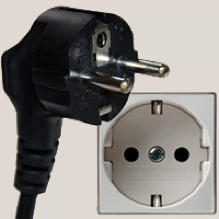

Cậu nào thầu nhà cửa cho thiên hạ như @ngoinhaxanh, @haobui...(và các cậu sắp xây nhà) nên tư vấn cho khách hàng mua và xài ổ cắm tiêu chuẩn châu Âu loại "Electricity-tiles-type-F-200-px" như hình dưới.
Hệ thống điện văn phòng nhỏ - nên làm có dây tiếp đất hay chỉ cần aptomat chống giật ?
Đây là ổ cắm có mass an toàn nhứt hiện nay, thiết kế thông minh, có 2 khe khớp chống lỏng, khi cắm phích vào toàn bộ phần kim loại được che kín không cho trẻ nhỏ thò tay vào.
Tại sao dùng loại nầy mà ko dùng loại nhà Trùm Sò lắp ở trên?
Lý do là 90% hàng điện gia dụng của VN (nồi cơm điện, máy xay, lòvi sóng, máy giặt, tủ lạnh...) chủ yếu nhập từ 2 nước Thailand và Malaisia , 2 nước này họ xuất thẳng hàng dùng phích cắm tiêu chuẩn châu Âu sang VN.
Do đó nếu cắm vào loại ổ Trùm Sò ở trên tính năng bắt mass ko xài được! Rất uổng! ( do mass châu Âu là mass ngạnh)

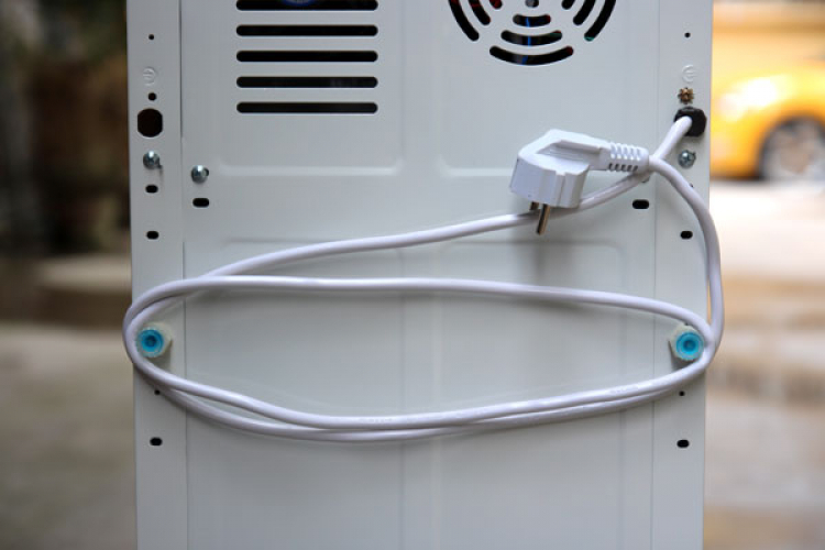

hóng hình phích cắm cụ thể của nồi cơm điện, máy xay, lòvi sóng, máy giặt, tủ lạnh.. tại VN :)

Schneider đưa ra loại đó cho phần lớn đầu cắm US và EU. Đầu tròn hoàn toàn làm sao xài được loại đầu dẹp theo chuẩn Mỹ?
16/4/12
988
50.410
Trái đất
www.chemgiotaolao.com
Giờ mấy ai xài đầu dẹt , vừa yếu vừa khó cắm
Nếu có thiết bị xài đầu dẹt thì dùng đầu chuyển đổi dành cho nó ko thiếu, đầu dẹt xài ko an toàn.
Ở VN đầu dẹt toàn hàng chợ ( như bàn thờ ông địa), mỏ hàn.... chấu cắm yếu và dẻo quẹo dễ cong gãy...
