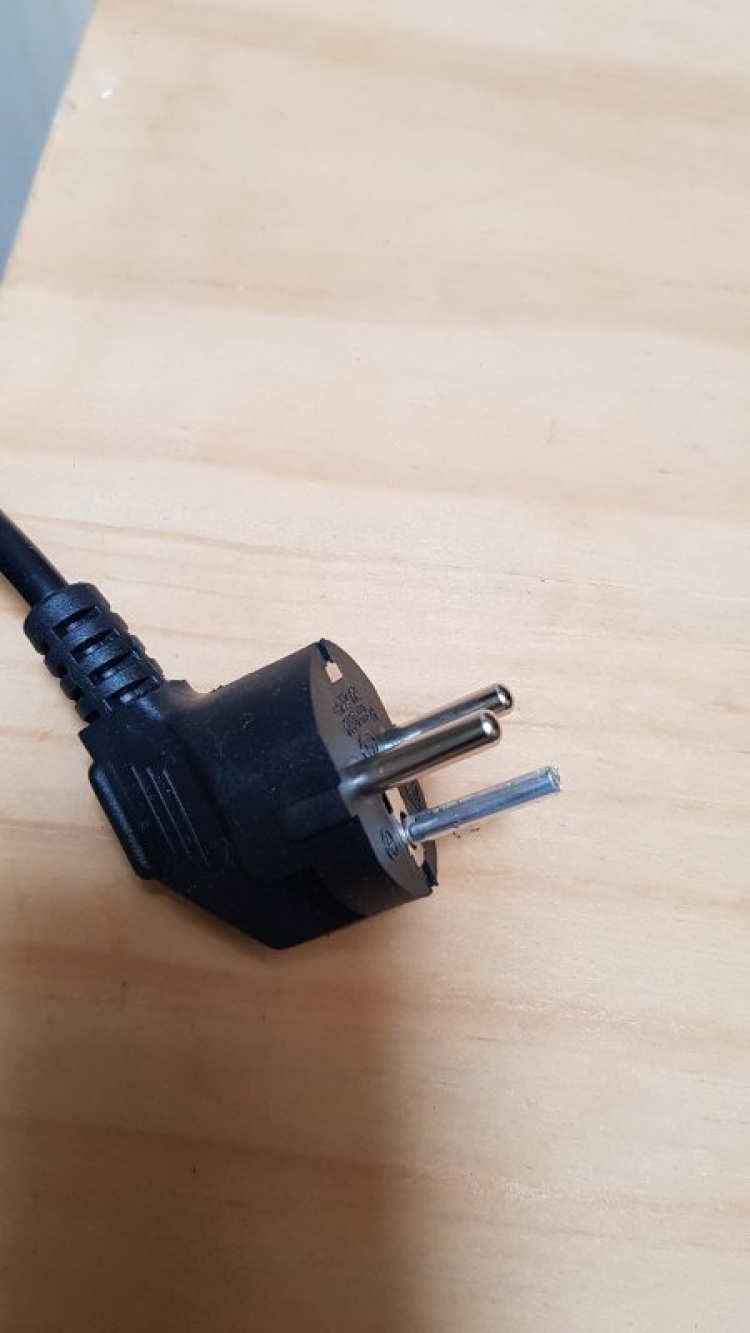

Tháo máy để thay dây? Cắt ngang dây thay phích? Mấy thiết bị gia dụng như Micro wave, lò nướng, cối xay sinh tố, bếp điện mini để bàn, máy ép trái cây... đều xài phích này, tml thay phích bị bà cả xử ngay vì xài bình thường bao nhiu năm kaka. Các thiết bị như máy giặt thì nên có dây nối đất.Sao ko thay phích cắm?
1- Ko, vì như thế đổi thiết bị lại phải thay phích hoàiSao ko thay phích cắm?
2- Thay ổ , chỉ thay 1 lần
3- Tiêu chuẩn châu Âu là văn minh an toàn, và chắc chắn, ko đi giật lùi về tiêu chuẩn kém hơn
TML ngon bổ rẻHỏi các chuyên gia điện xử lý hiện trạng này như thế nào cho phải phép? Thay ổ hay sao?View attachment 1865046 View attachment 1865047

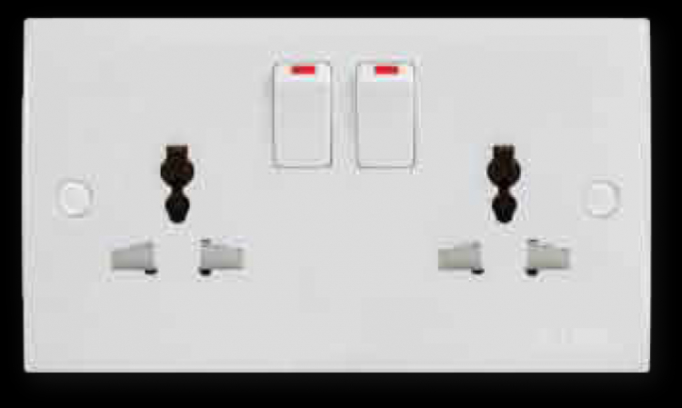

đối với nhà hiện trạng, nếu là em, em sẽ chọn thay phích1- Ko, vì như thế đổi thiết bị lại phải thay phích hoài
với nhà mới, cần nghiên cứu thêm về chi phí và sự tiện dụng
nhiều tiêu chuẩn và khuyến cáo sống xanh, là cần có công tắc điện cho ổ cắm, cái này thì những loại ổ cắm 3 lỗ phổ biến giải quyết tốt bằng 1 công tắc nhỏ tích hợp chung,
còn loại 2 lỗ 1 chân thì xưa em chưa thấy có, phải lắp thêm 1 module công tắc và đấu nhảy dây qua công tắc trước khi vào ổ cắm, chả biết giờ có chưa
