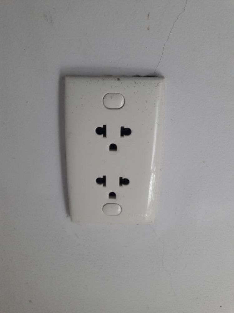

Vấn đề là có cần mua lược cho hói đầu?Thầu biết léo dì. Có khi chưa biết xài máy vi tính.
Chỉ chăm chăm làm sao cho dễ nhất.
Tiêu chuẩn Cuốc Tế là phải có dây đất.
Đuổi mịa thằng thầu đó đi.
Anh là thợ nước à?Thầu người ta thực tế , tiết kiệm cho chủ đầu tư
Ko vẽ vời mà cứ đòi đuổi là sao
Văn phòng nào giờ cũng lót thảm, giật thế méo nào
Cần thì chỗ khu vệ sinh
Nhà và Văn phòng Trumso có ổ cắm 3 chấu ko?thợ nước đi sửa điện thì đúng bài
32,6 KB Đọc: 31
Đủ dây nóng & nguội thì nó tê tê, không sao - em đã bị. Lỡ nó bị lỏng /đứt dây làm mất pha nguội chỉ còn dây nóng thì không biết ntn, em chưa dám thử. Nên có lẽ có dây tiếp đất sẽ tốt hơn và nhà em có dây tiếp đất & kích thước dây tiếp đất = dây chính, có cả CB chống giật. Kệ trả thêm tí xem như mua bảo hiểm
