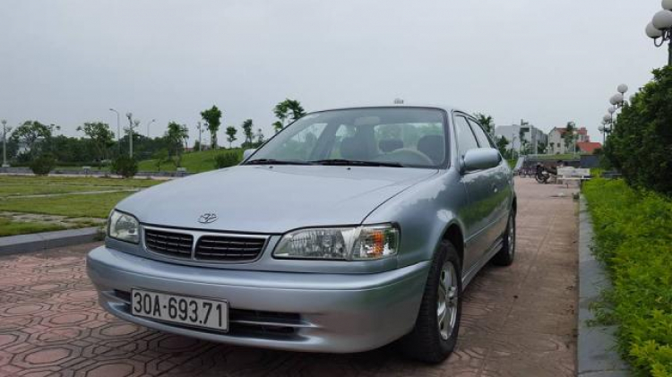

Hệ thống lái trợ lực thủy lực hay còn gọi là trợ lực dầu phổ biến từ những năm 1950 đến đầu những năm 2000 nhờ kết cấu đơn giản, chi phí lắp đặt cũng như bảo trì bảo dưỡng thấp. Dòng xe phổ biến tại Việt Nam trước đây có trang bị tay lái trợ lực dầu có thể kể đến Toyota Corolla. Hiện tại, những mẫu xe bán tải như Nissan Navara, Toyota Hilux,... vẫn sử dụng kiểu trợ lực lái thủy lực này.
 tay lái trợ lực dầu Toyota Corolla 1.6 GLI 2000

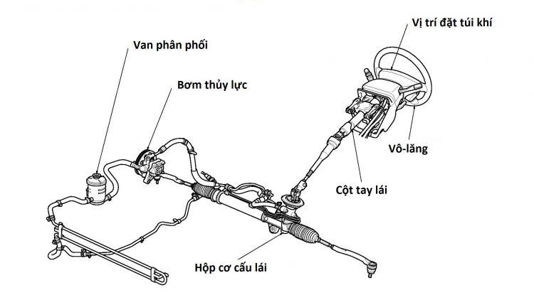

Hệ thống trợ lực lái thủy lực hoạt động như thế nào?​
Như tên gọi của nó, hệ thống trợ lực lái thủy lực sử dụng dầu được điều áp bởi một máy bơm được dẫn động bởi động cơ.
Bơm trợ lực sẽ nhận công suất từ động cơ và tạo ra áp suất dầu cần thiết. Khi tài xế đánh vô lăng, van phân phối sẽ hoạt động và đưa áp suất dầu vào xi-lanh, từ đó piston sẽ di chuyển thanh răng lái và điều khiển bánh xe dẫn hướng.
Cấu tạo hệ thống trợ lực lái thủy lực

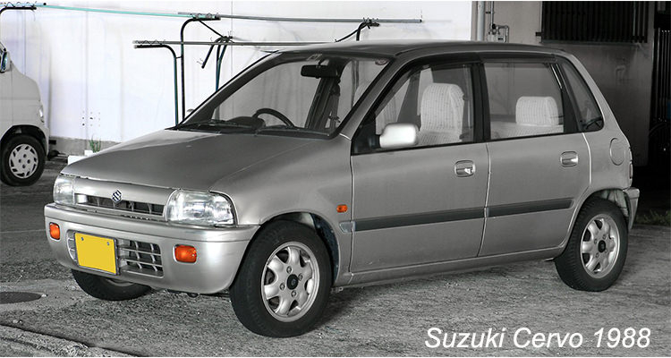

Tất nhiên, những nhược điểm này đều được khắc phục khi thế hệ đầu tiên của hệ thống trợ lực điện ra đời trên mẫu Suzuki Cervo 1988.

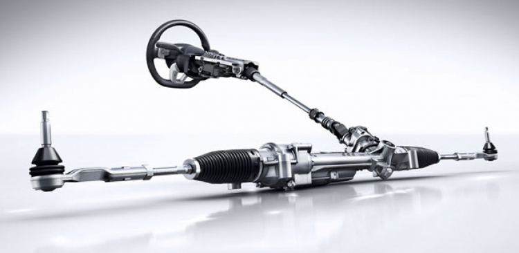

Hệ thống lái trợ lực điện (EPS) là hệ thống tiêu chuẩn trên các xe ô tô đời mới hiện nay. Hệ thống vẫn bao gồm một trục lái bằng kim loại chạy từ vô lăng đến thanh răng lái, có tác dụng điều khiển bánh xe.
Hệ thống trợ lực điện tử sử dụng motor điện để đẩy thanh răng lái thay cho áp lực dầu như hệ thống trợ lực thủy lực. Kết cấu là vậy nhưng phần thú vị của hệ thống này nằm ở công nghệ đằng sau nó.
Cấu tạo hệ thống trợ lực lái điện, trợ lái điện hoạt động như thế nào?​

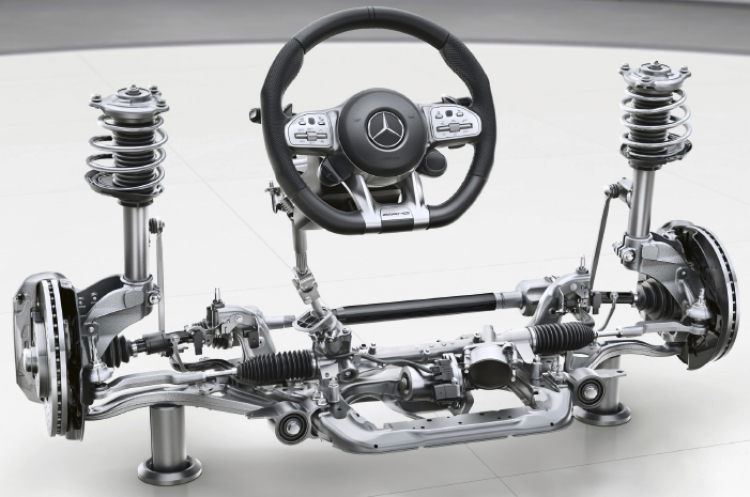

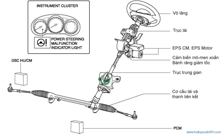

Hệ thống lái trợ lực điện sử dụng một motor điện được cấp năng lượng từ hệ thống điện của xe. Động cơ điện này có thể được lắp trực tiếp trên thước lái — cách sắp xếp này đắt hơn và có xu hướng được sử dụng trên các dòng xe thể thao và sang trọng - hoặc gắn vào cột lái.
Cơ cấu trợ lực điện trên Mazda CX-5
Các cảm biến sẽ nhận mô-men xoắn, góc đánh lái hoặc lực mà người lái đang tác động vào vô lăng để gửi về một ECU điện tử. ECU này sẽ quyết định mức độ hỗ trợ cần được bù vào để hỗ trợ người lái.
Trong hầu hết các hệ thống, ECU hỗ trợ việc đánh lái dựa trên tốc độ của xe: ở tốc độ đỗ xe, tay lái trở nên nhẹ và dễ rẽ, trong khi ở tốc độ đường cao tốc, lực hỗ trợ tăng lên, mang lại cho người lái cảm giác ổn định và dễ kiểm soát tốt hơn.
Trợ lực điện trên Mercedes C300
Mặc dù vậy, ở thời gian đầu khi được tiếp cận bởi Suzuki Cervo 1988 hay Porsche 911, hệ thống trợ lực điện bị đánh giá làm thiếu đi cảm giác với mặt đường.
