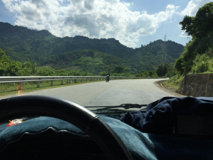

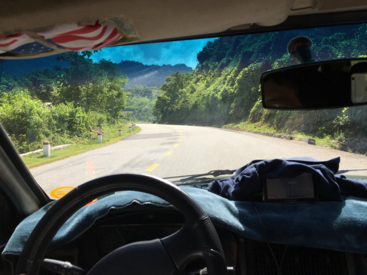

Đèo lò xo tuyến HCM này rất dài, bác tài không quen lái đường xa, đèo dốc sẽ rất mệt mõi với nó:
Đoạn này tương đối thẳng. Trâu bò cũng thường đi dạo ngắm cảnh giữa đường

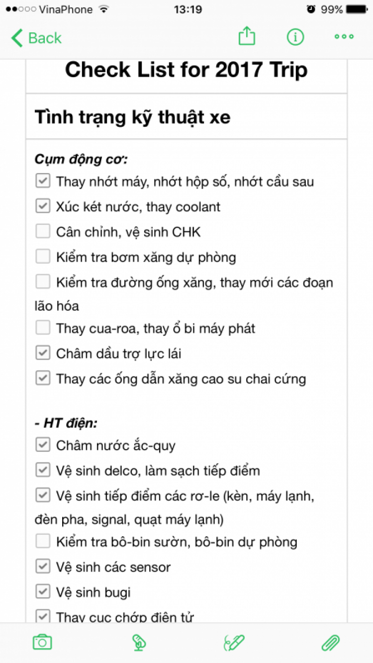

Em mở cốp sau ra, lục tìm cái bô bin sườn dự phòng mua ở Huỳnh M Đạt 150k, lôi ra đấu vào và một, hai ... ba Opel lại lên tiếng đều đặn. Vậy là bắt đúng bệnh gòi! Kể từ lúc đó, cái bô bin cũ thay vào chạy hơn 3.500km cho đến nhà vẫn ok. Nếu không kiểm tra checklist rà soát lại thì giờ đây giữa đường vắng như vầy sẽ rất vất vả và mất nhiều thời gian, có khi ngủ đêm giữa rừng
Do vậy, công tác kiểm tra rà soát trước chuyến đi rất quan trọng. Các bác xem mục dự phòng bô bin sườn phần HT điện của em bên dưới, nhờ nó mà em không bỏ sót chi tiết bình thường nhưng quan trọng này, giúp cả nhà thoát khỏi bàn thua trông thấy ngay trên cung đường HCM huyền thoại
