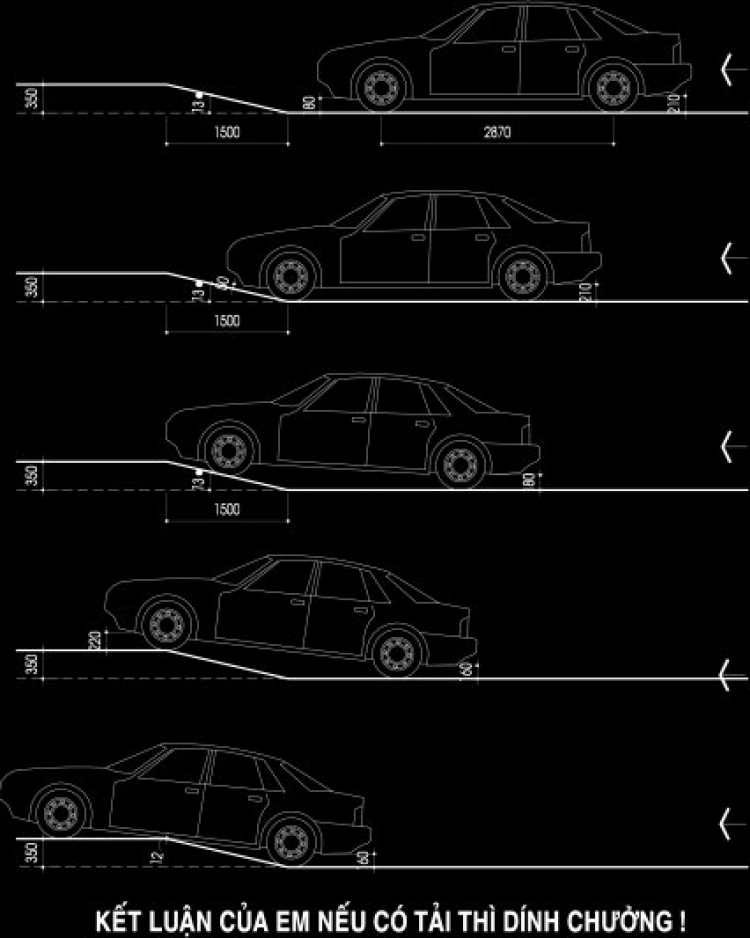

Câu trả lời xuất sắc dựa trên kiến thức toán lớp 7.
Nếu bác chủ vẫn sợ cạ thì làm cái đoạn dốc hình thang. Đáy lớn 35cm, đáy nhỏ 5cm.

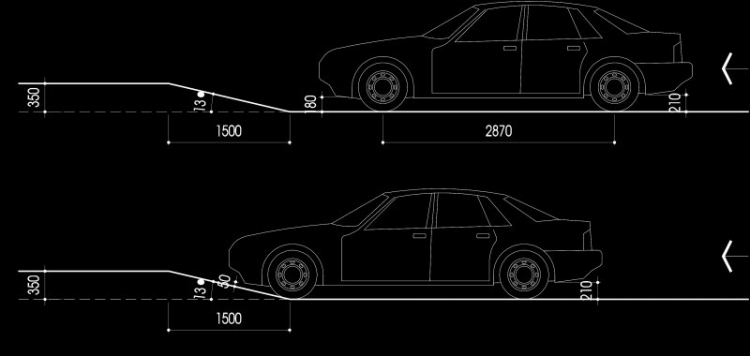

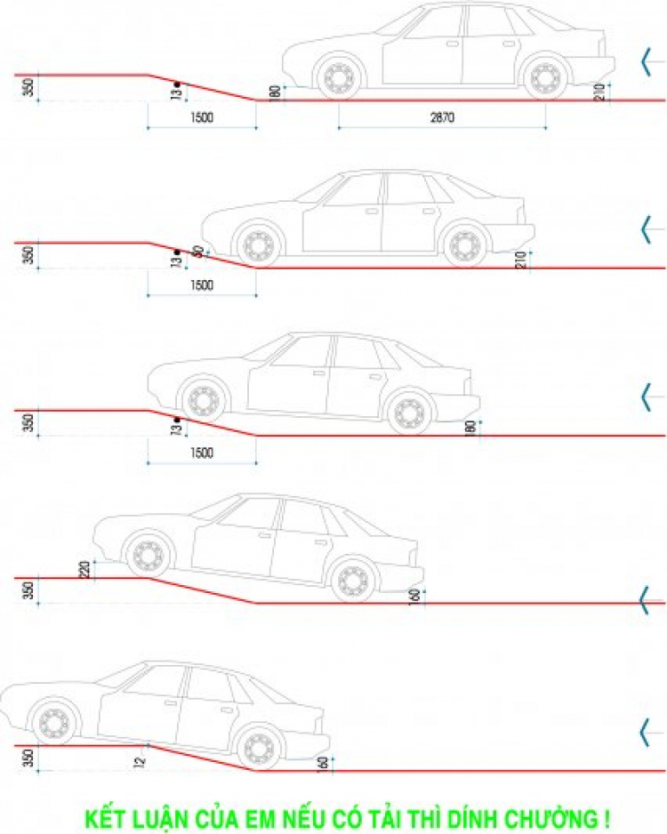

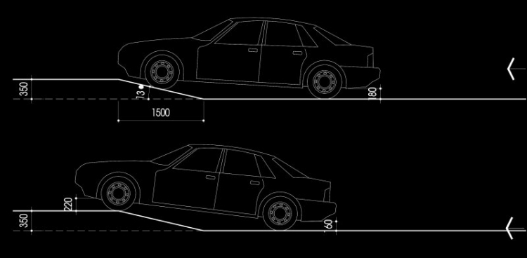

Không cạ gầm đâu bác, với cạnh huyền 1.5m độ cao 35cm và trục cơ sở 287cm:

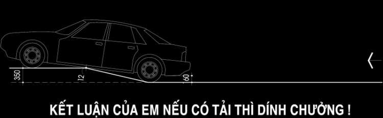

Khi bánh trước bắt đầu leo dốc thì cản trước còn khoảng trống 40mm, nhưng khi bánh trước leo hết dốc 1.5m và đi vào thêm 1.3m, thì bánh sau vào vị trí bánh trước và bánh sau leo dốc : ở vị trí này dễ cạ gầm giữa thân xe khoảng trống còn 25mm, nếu bác thắng mạnh làm giảm xóc nhún có thể cạ gầm, nếu bác cứ nhẹ nhàng không sao đâu.

khoảng chênh cao 35 cm, chiều dài tối đa làm cầu 1,5m, khoảng sáng gầm xe đầu : 18cm, giữa xe 18cm, đuôi xe 22cm, chiều dài cơ sở 02 trục bánh xe là 287cm... xin cho hỏi xe em vào có bị cạ gầm không ạ!!! và chiều dài tối thiểu không cạ gầm là bao nhiêu? Cám ơn các bác đã đọc tin.
Bác chủ xem coi được ko nhé ! em làm cái kỹ thuật luôn cho bác .

cám ơn các bác đã dành thời gian cho em, đặc biệt là bác Ar trần. có tải theo nghĩa của bác thì có tính người lái trong đó ko ạ.. vậy là lúc trời mưa thì khi về đến nhà mà kêu vợ con xuống xe đội mưa vào, còn em chạy xe vào thì em thề với bác chắc đây là lần cuối cùng em chạy xe vào nhà luôn :(.
