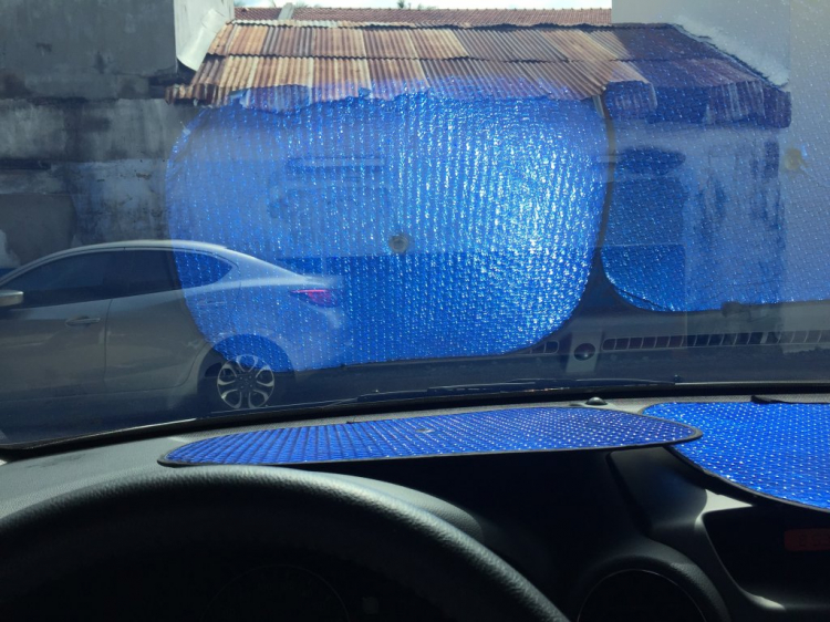

Mình cũng bị mờ kính lái y như bác chủ. Nhưng mà do mình dán phim cách nhiệt Nano:
Mỗi khi nắng chiều hay bình minh chiếu trực tiếp là khỏi lái luôn bác ạ (hoặc thắng gấp, đi siêu chậm). Theo hãng tư vấn để 10 ngày sẽ hết. Nhưng giờ đã 14 ngày. Mai mình lên bắt họ thay mới
