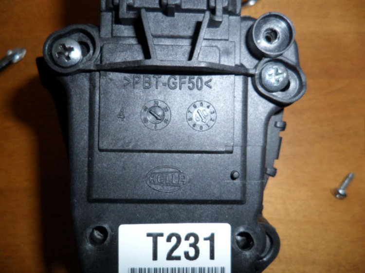

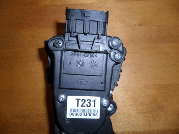

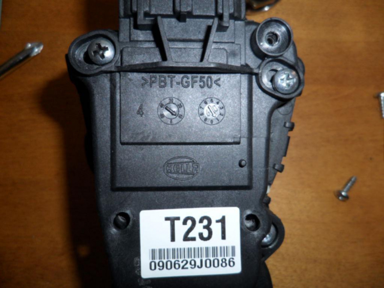

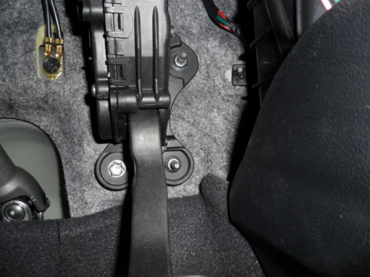

Step 1 Pic1: Tools required #10 socket, extension at least 10" long, phillips screwdriver and a flat blade screw driver to press the nub in to pull the wire connection away from the pedal.
Hiệu chỉnh lại chân ga cho Forte/ Cerato giúp xe phản ứng tốt hơn!

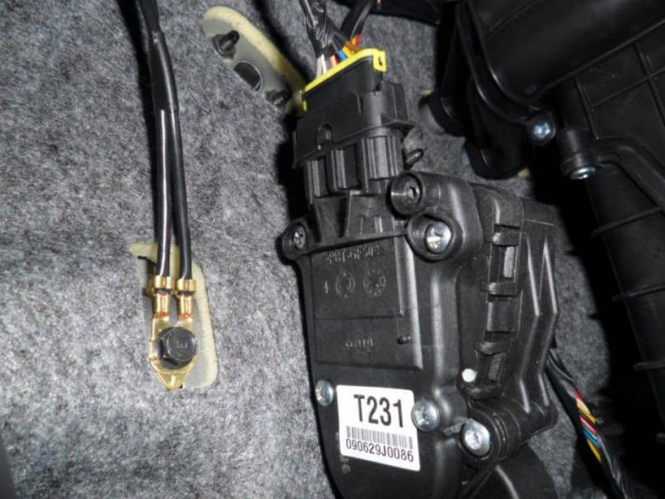

Step 2 Pic2: Locate the gas pedal...lol. There is 2 #10 bolts and 1 #10 screw bottom left.
Step 3 Pic3: Side view showing the actual piece that needs to be moved and the wire that needs to be removed.

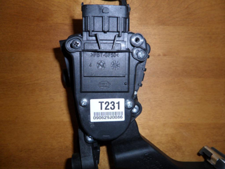

Step 4 Pic4: Once removed this is the 5 screws that need to be loosened. In this pic i only have 4 screws in.
Step 5 Pic5: Shows the movement in the bottom 2 screws.
Step 6 Pic6: Shows the module moved with a major dead spot
Step 7 Pic7: Shows the module moved with no dead spot
Step 8 Pic8: Shows the module assembled and ready to be reinstalled

Các xe xịn như Cerato không sử dụng dây cáp thông thường để kéo van gas trên pedal, mà nó sử dụng một con IC Hall lắp ngay cái càng pedal đạp gas, trên càng pedal gas nó lắp một thanh nam châm, khi ta đạp gas vô thì thanh nam châm này sẽ đi ngang qua con IC Hall tạo ra một từ trường để con IC hall dẫn điện, điện thế của đầu ra ic hall rất tuyến tính, nó lên từ 0 - 5V tuỳ theo pedal đạp sâu hay cạn. Đạp càng sâu điện thế V out càng cao.
Việc chỉnh vị trí lại của con ic T231 tức là hiệu chỉnh để điện thế ngỏ ra lúc chưa đạp có điện thế cao hơn 0.7 volts, khoảng 1 volts, như vầy khi đạp gas vô thì điện thế ở chân out của ic hall sẽ tăng lên tức thì, không có thời gian delay, điện thế out này sẽ đưa vào ECU xử lý, điện thế càng cao, ECU sẽ ra lệnh mở van gas càng lớn, tốc độ tăng lên nhanh hơn.
Khi lắp đặt linh kiện T231 nhà sản xuất muốn cho cerato tăng tốc từ từ, do đó họ chỉnh cho điểm chết(Dead spot) hơi lớn để xe có sự delay nhỏ khi tăng tốc, nay ta chỉnh lại điểm dead spot nhỏ lại thì xe sẽ tăng tốc mau hơn, nhưng như vậy cũng nguy hiểm đối với người điều khiển xe không phải là dân pro, nếu Lady mà lái xe của Brabus dễ hun đít xe khác mỗi khi dừng đèn đỏ lắm à.
