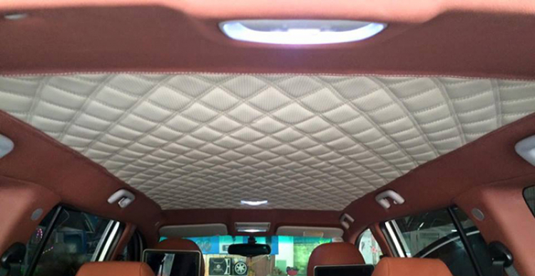

Bữa mình đi grab có thấy bác Innova đời mới bọc đệm trần xe đẹp lắm. Bác đó nói cách âm với chống nóng rất tốt, làm ở An Dương Vương q5 giá 2tr5.
Giống như vầy nè, mà không biết làm như vầy có ổn thiệt ko. Có bác nào có kinh nghiệm này chưa?
