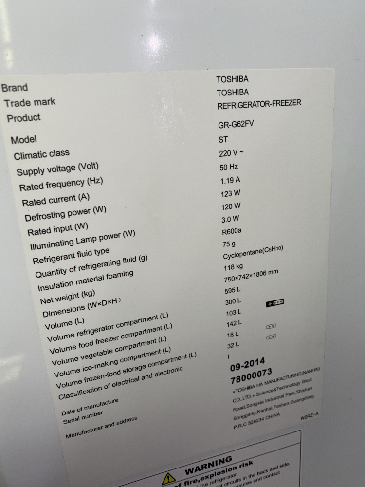

a thớt cho e hỏi
cái tủ lạnh To của e nó bị hỏng bộ điều khiển
hãng có bán bộ này ko ạ?

a thớt cho e hỏi
View attachment 2386914View attachment 2386916View attachment 2386917
Mình vừa kiểm tra trên web https://www.toshiba18001529.com.vn/ . Sản phẩm của anh đã hết hạn bảo hành nhưng mình có thể sửa chữa tính phí.
Phụ tùng model này vẫn còn nha anh. Anh vui lòng gọi vào tổng đài 18001529 để được hỗ trợ.
