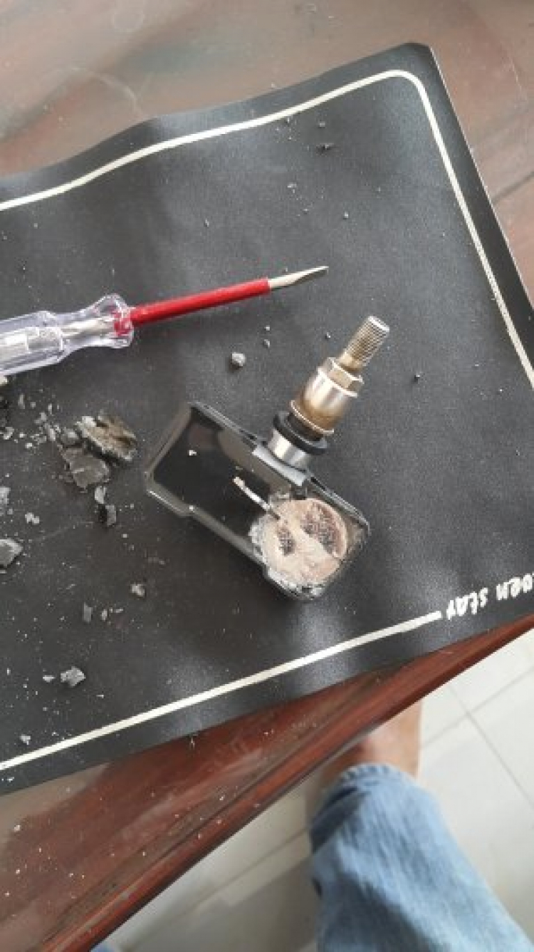

Dùng loại gắn trong pin lâu hơn, nhạy hơn mà không bị mất. Nó có cái cổ van bằng inox rất đáng tiền. Trong group em chơi cho người từng bị bay cái ruột đồng trong van ra làm bánh xẹp 1 cái xèo y bể vỏ.
Còn chuyện hết pin. Hết pin thì đục ra thay thôi, chỉ tốn 50k cho pin và 20k ra hàng nhờ cái máy ép bánh. Thay vì phải mua sensor 700k/ cái.
Em thay mấy bánh rồi . Hơn 4 năm giờ nó hết pin từng bánh.

Em gắn 4-5 năm trước rồi. Giờ loại đó không còn sản xuất nữa, giờ nó ra các phiên bản rút gọn hơn. Bác tìm tpms Orange ấy, của em hiệu này. Lên aliexpress.com mà ship về tận đầu giường có 12x $
Đây là cái của em. Nó có gps và Bluetooth nên em cài thêm được Vietmap và app đọc thông số, lỗi xe qua obd Bluetooth.
