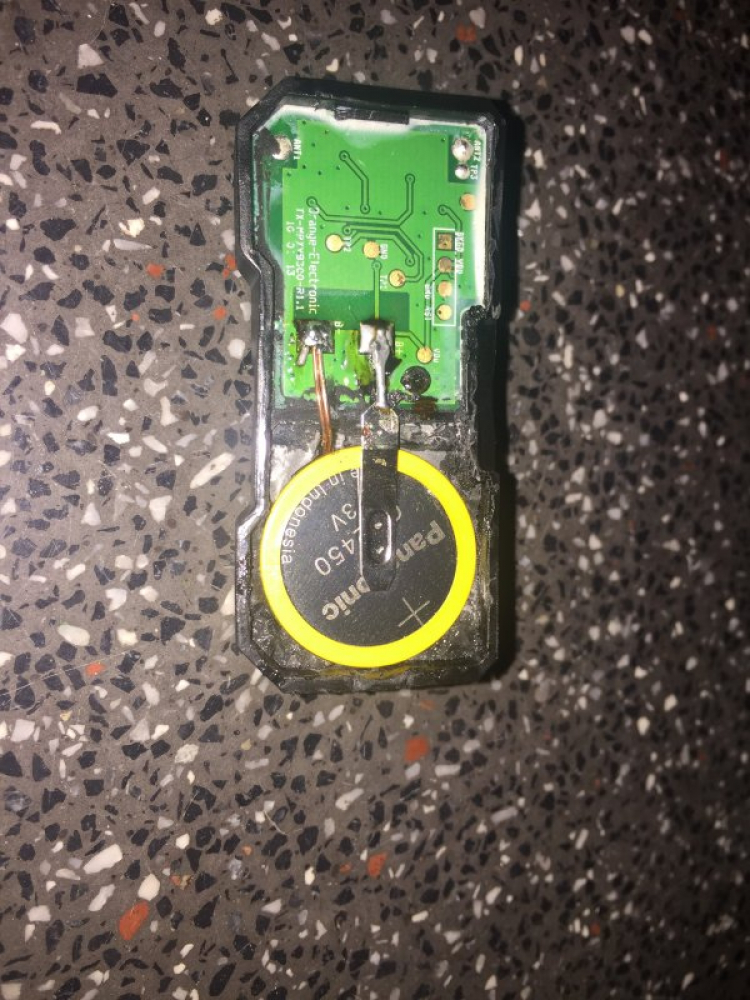

2450 3.45V . Em đo thấy thế. 2032 thì tròn 3v. Mà cục cảm biến nào hết pin tháo ra nó cũng còn 3.1v => cỡ 3.1v là nó không chạy rồi.
Với lại bác tháo ra ngoài luôn thì thường cảm biến nó không phát đâu, để tiết kiệm pin. Phải có áp lực hơi 1 chút nó mới phát tín hiệu. Hồi xưa lần đầu thay thì em test bằng cách bỏ vô cái chai nhựa rồi bơm hơi vào ! :D
À, nếu ở SG thì vào chợ Nhjat Tảo, tòa A hay B em quên rồi, sạp 12-13 gì đó. Đủ các loại pin. Nếu cảm biến của bác loại pin phải chấm hàn thì mua cái có chấm hàn sẵn. Pin 2450 noname chấm hàn sẵn thì 25k/viên ! 2450 xin Katona gì gì đó 120k/viên ở pinnguon trên Trần Hưng Đạo có bán (nhưng lại không có bấm hàn)
