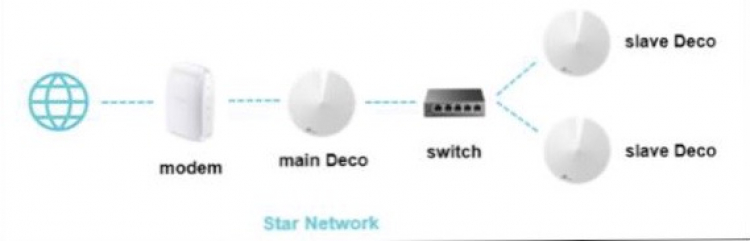

1. em set up mạng theo hình sao như trên web deco M4. Em set up con viettel (192.168.1.1) con Main deco (WAN 192.168.1.2/LAN 192.168.0.1), con Main Deco M4 cấu hình router mode. toàn bộ dây cat5e cho LAN 1Gigabit hết.

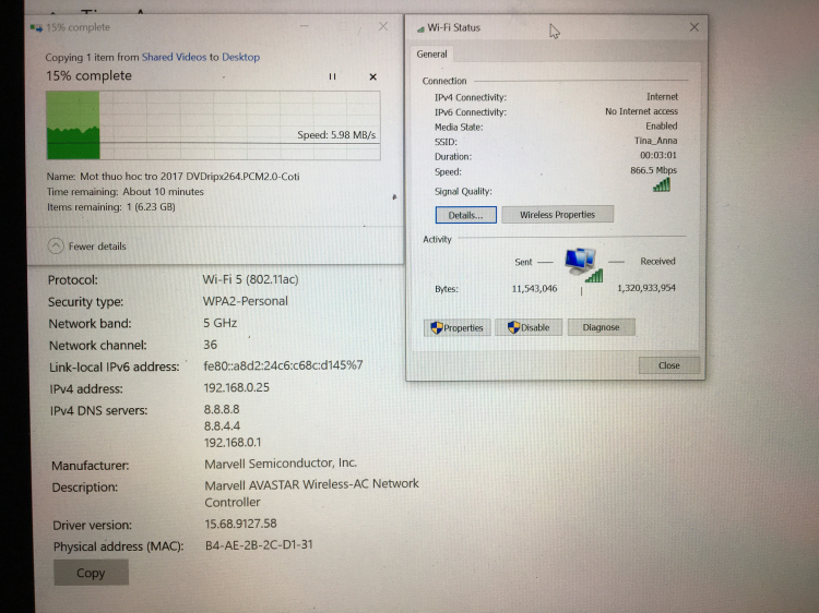

  3. Nhục chỗ này: 2 máy tính ổ SSD hết, 1 con wifi N, 1 con wifi AC kết nối vô con Deco Main ở băng tầng 5Ghz, đứng sát ngay nó luôn, copy tuần tự từng máy 1 file MKV từ NAS về SSD đều cho tốc độ copy tầm 10MB/s à mặc dù speed trên wifi của con N là 300mbps con AC thì tầm 800mbps. (hình chụp cho con AC lúc hơi rớt tí chứ đều đều 10MB/s)
em không biết nguyên nhân do đâu copy file wifi lại chậm thế.
