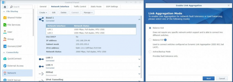

Nếu bác chỉ cần ở mức trao đổi/lưu file (file-level access) thì nên cấu hình LACP. Còn nếu bác cần cấu hình iSCSI thì khuyên bác nên dùng MPIO/MCS.
Trên Synology DSM có hỗ trợ cấu hình Bond, không yêu cầu switch phải hỗ trợ tính năng LACP, bác không cần tốn tiền đổi switch cho tính năng này:

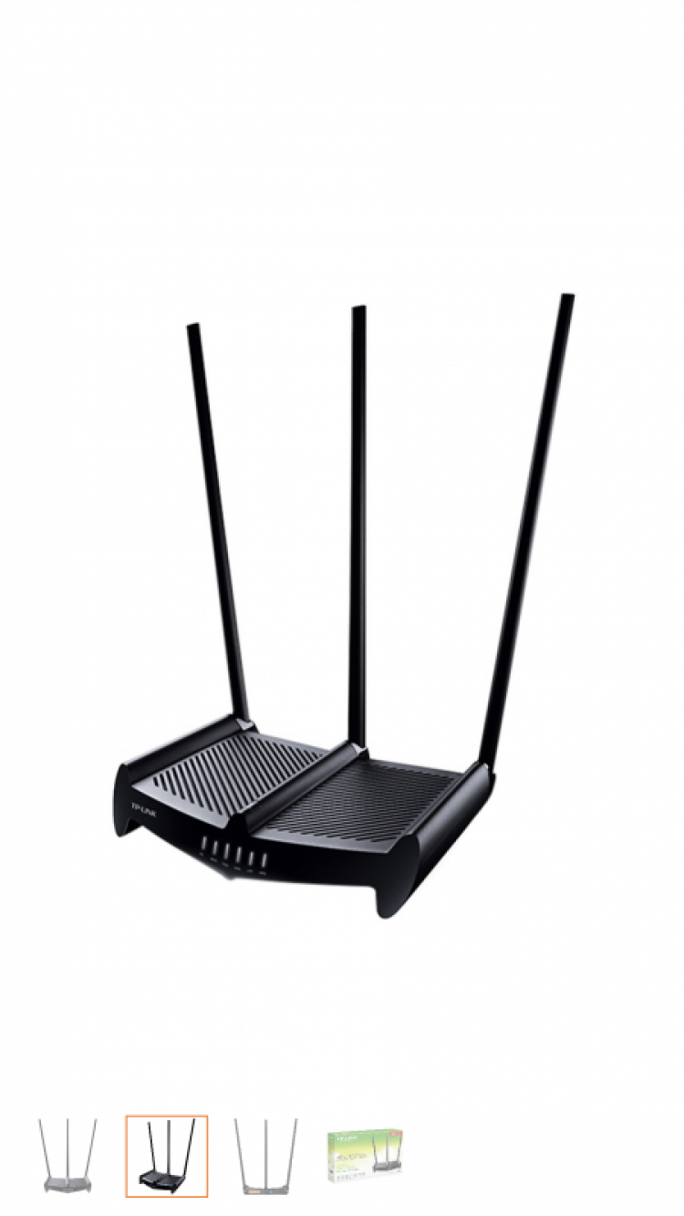

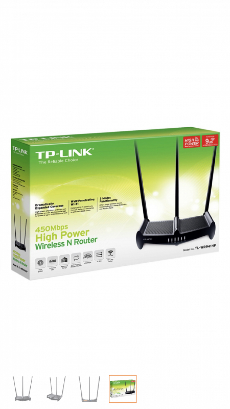

Anh tắt wifi trên cục modem nhà mạng sẽ cải thiện kha khá :D. Sắm 1 cái router khác phát wifi. Rẻ thì chơi Totolink 5-7k. Mắc thì qua anh Giuvung lụm hàng xịn.
Cục 3 râu của anh nhiêu xèn? :D
Tắt wifi của VT đi, chỉnh cái channel của cục 3 râu cho khác với hàng xóm 1 tí đỡ nhiễu (lý thuyết là thế :) )
E xài thêm loại này nè a. Bữa kêu thằng IT ở cơ quan về nhà lắp cho e.
