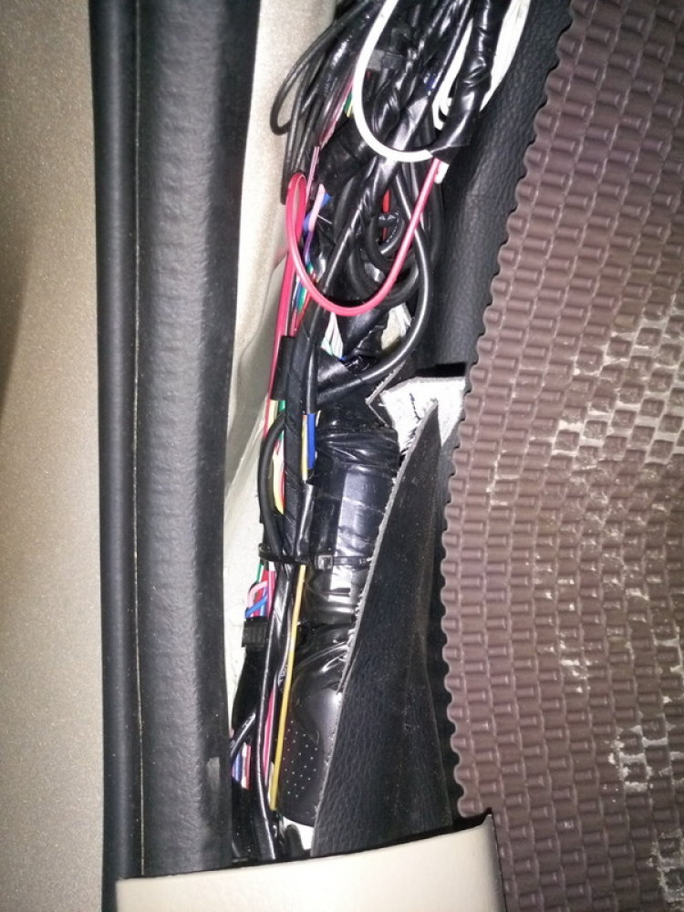

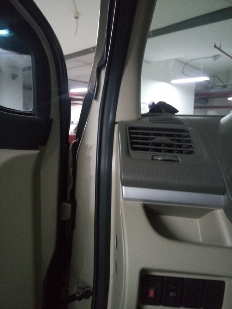

bác bật nắp capo đi dây chỗ bên lái đó nhưng phải có dụng cụ vì luồn đoạn đó cũng hơi khó rôi luồn theo cái gioăng cao su của cánh cửa là vào trong đc
Pác làm chưa hướng dẫn em Vs. Xe em yaris. Cũng tìm thấy từ khoang lái có bó dây và núm cao su. Nhưng cách Luồn thế nào cho an toàn xe, chứ tháo ra oai lắm vì nó quấn băng keo rất kỹ
E hóng..... Coi bộ k dễ ăn!

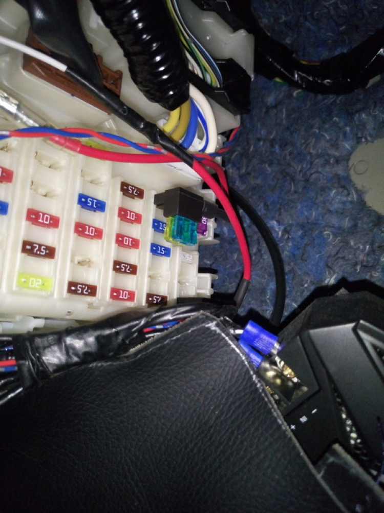

Em reivew cách làm

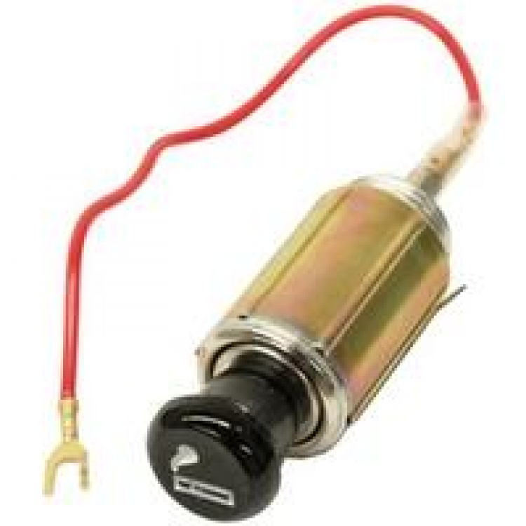

1. Mua 1 cái cổng tẩu thuốc:
Và 1 cái cổng cầu chỉ (Piggy fuse adpater)
Rồi sau đó nối dây ra cái port
Cắm dây USB vào port
Đi dây dọc theo nẹp
Thấy có vể dễ nhưng k dễ bác nhiEm reivew cách làm
