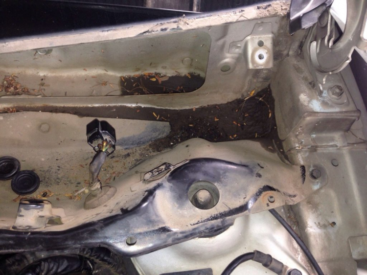

Chào cả nhà, i20 em đang bị bịnh này:
Hỏi, đáp về kỹ thuật, kinh nghiệm sử dụng i20
Vì chủ cũ không để ý vệ sinh lổ thoát nước mưa, nên cái motor gạt nước bị ngập, hư stator (bể nam châm), giờ nó kêu như xe tăng và off đâu thì nó nằm im đó, không còn tự động về đúng vị trí. Các bác giúp em với, nếu không phải mua đồ hãng, thì sửa ở đâu ạ?
Các bác nhớ thông "cống" này nhé, nhất là bác nào để xe ngoài trời nhiều lá me, lá phượng...

Chào cả nhà, i20 em đang bị bịnh này:View attachment 827654
Em cũng mém dính đạn giống bác rồi ;) Bữa trước đi bảo dưỡng, vô tình nhìn thấy nó khi thợ mở nắp capo ra kiểm tra nên em xử lý ngay và liền :)
Thực ra bịnh này dễ phát hiện, bác nào rửa xe xong mà mấy tiếng sau còn nhỏ nước xuống gần 2 bánh trước thì 100% "nghẹt cống" !!!

Mình đã tự làm theo hướng dẫn, máng rất bẩn và nhiều lá cây.
Thao tác dễ òm, cẩn thận tý là được, tui làm 15' là xong.
