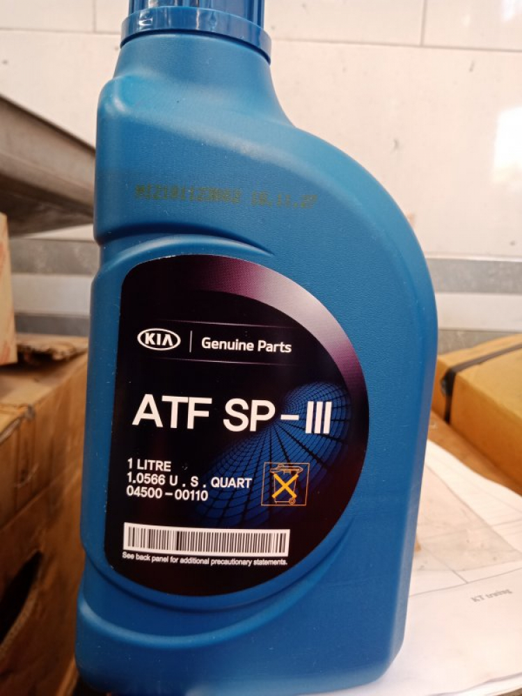

Thay dầu hộp số SP3 bằng dầu SP4 được không bác Thảo?
Sách hdsd chỉ cho phép xài SP 3 thôi
Còn dầu thắng bác có thể xài Dot 3 hay Dot 4View attachment 1884979
chuẩn là SP3 ạ.....Nhưng 3 lên 4 thì được mà 4 xuống 3 là không được ạ, nhưng cơ bản thì zin đi vẫn ok ạ, xe em santafe 2007 chuẩn SP 3 và thay đúng thôi thì không suy nghĩ ạ.....bên em thay 200.000/lít đã luôn công lắp đặt ạ hàng chính hãng ạ

khi xe 40.000km bác đã làm những hạng mục gì ạ, nếu đã làm những phần kia rồi thì thay nhớt và lọc thôi ạ, và nhớt hộp số phương án thay tầm 5 lít.....mình xã ra mà sạch thì đổ ra nhiêu thay nhiêu.....chừng nào dơ thì súc nguyên cụm khoảng 10 lit lặn ạ, ok bác
Để sạch bong, màu dầu vào như màu dầu ra em thay 12 lít

dạ chuẩn bác , nhưng theo em dơ thì nên làm ạ, nhiều xe mở ra còn đẹp lắm bác, còn ECU bên em đã thay 2 chiếc ( khách không chịu sửa lại thay mới 100% Hyundai thôi ạ)
