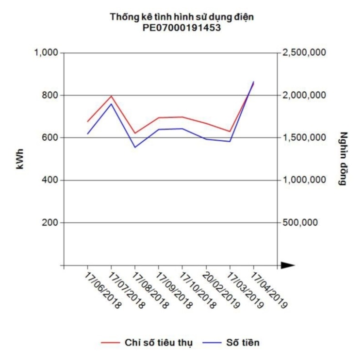

@liembk chỉ số tiêu thụ nhà em. Ban ngày xài như ban đêm. Ngày 1 máy lạnh 2hp 24/24 tối có thêm 1 máy 1hp. Nhà đc tính 2 hộ. Lắp công suất bao nhiêu lợi nhât? Đầu tư bao nhiêu tiền? Thanks bác

Bác lắp 4kwp là vừa.View attachment 1907968
"Liembk, post: 16650317]Em nói: 1kwp sản xuất ra trung bình được 4kwh/ngày, tương đương 120kwh/tháng. Nên bác lắp 5kwp sản xuất ra trung bình 600kwh điện/tháng.

Chỉ cần biết 600kwh x 12 tháng = 7.200kwh x 2.100đ = 15tr/năm
Mỗi tháng 1.2tr-1.5tr ngon rồi, cỡ 5năm là thu hồi vốn sau đó tha hồ vặt lông EVN lại
