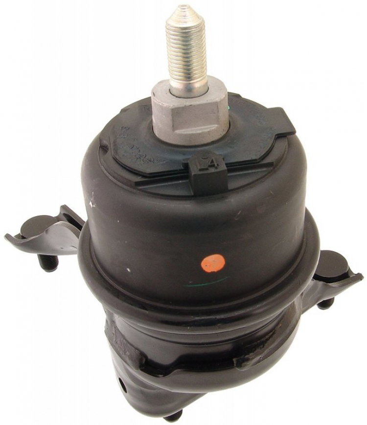

"ngoài không có đồ đúng zin đâu bác"
theo mình biết ngoài vẫn có hàng zin mà bác
9/5/08
851
304
Hỏi giá cao su chân máy camry se 2009
theo mình hàng nhái đến cở nào củng ko thể sắc nét đến từng chi tiết như trong tấm hình này
chỉ có hàng xịn Toyota thì y chang, từ mối hàn, con ốc, con tán, màu sơn đen mờ, cao su và cả chấm sơn vàng và vệt sơn xanh check. Và đó củng là cở sở để mình nhận biết hàng xịn.
