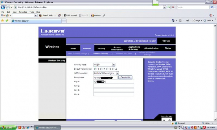

RE: Hỏi tiếp hỏi tiếp đây .
bác crazy ui bác set pass tại đây nè
bác vô phần Wireless ---> Security sau đó nhập 10 ký tự vào Key1 là ok thôi:D
Trích đoạn: dawn
Em hỏi ké cái, em cũng sài linksys, hình như lúc trước em set up và đổi pass rồi, giờ muốn vào lại nhưng không nhớ pass, bấm pass mặc định cũng không cho, làm sao bây giờ? có cách nào không ?
dễ ợt bác ạ, bác coi có cái nút reset nhỏ nhỏ bằng đầu chiếc đũa phía sau cái router bác bấm vào đó giữ 1 chút nó sẽ về trạng thái ban đầu, sau đó đăng nhập lại bằng pass mặc định của nhà sx: admin
Thanks bác Nguyen nhé.
