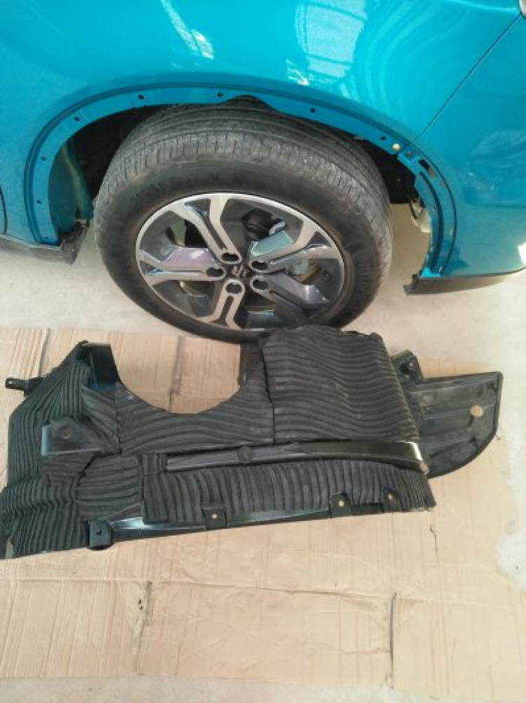

Nay em muốn xử lý dứt điểm vụ vọng tiếng lốp vào khoang xe. Các bác cho ý kiến mấy giải pháp sau:
1. Phun cao su non lên 4 hốc lốp
2. Dán lớp chống ồn lên 4 hốc lốp
3. Dán thêm cách âm cho vách ngăn khoang máy và khoang giữa
4. Xin thêm giải pháp![]()

Bác có làm escape chư bác, esc ko có miếng nhựa lót lòng vè sau, trước thì nhỏ.Chào bác em cũng xin mạo muội góp ý. Theo em nghĩ tiếng vọng lốp nên sử lý bằng cách 2 . E vừa làm 2 hôm trước View attachment 463231 View attachment 463232 ảnh sau và trước khi làm đây bác vật liệu là tấm cao su non được phay rãnh cnc tiêu âm .hiệu quả ok bác ạ, ngoài ra bác nên dán thêm ron cột A ở khe cánh trước gần lốp nhằm tranh tiếng vọng gió rất nữa với 2 bước này sẽ giảm được rõ rệt đấy ạ
phía sau có nỉ hay sao bac, nhỏ cở nào ạ, quan tronhj vè có nằm ở tâm bánh không ạ, nếu có nằm ở tâm bánh thì nhỏ cũng nên làm bác à nhỏ thì kinh phí it ạ, phiaí sau không có thi chỉ có cách phun cao suBác có làm escape chư bác, esc ko có miếng nhựa lót lòng vè sau, trước thì nhỏ.
