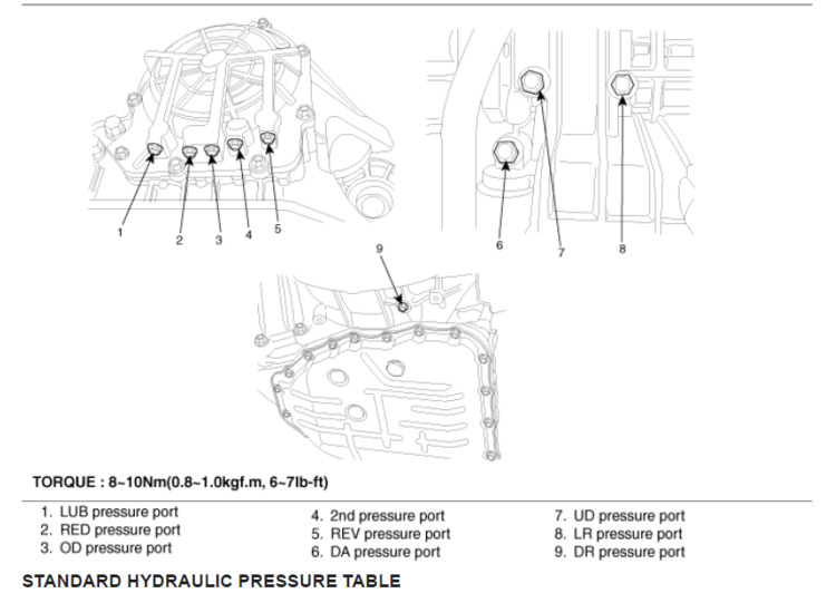

Hộp số tự động có vấn đề thì nên làm bước ktra áp suất làm việc trước để xác định cái mạch/solenoid nào đang thiếu hoặc mất áp trước khi tháo rã hộp số, bảng này mình lấy từ Tài liệu sửa chữa xe picanto 2004-2011.
Cách đo là lấy đồng hồ áp suất có thang đo max 20 bar gắn vào từng cổng đo như hình minh họa. Bác thớt làm bên showroom thì nhờ anh em xưởng làm cho, ktra cũng khoảng 1 tiếng là xong hết.
View attachment 2924024View attachment 2924025
