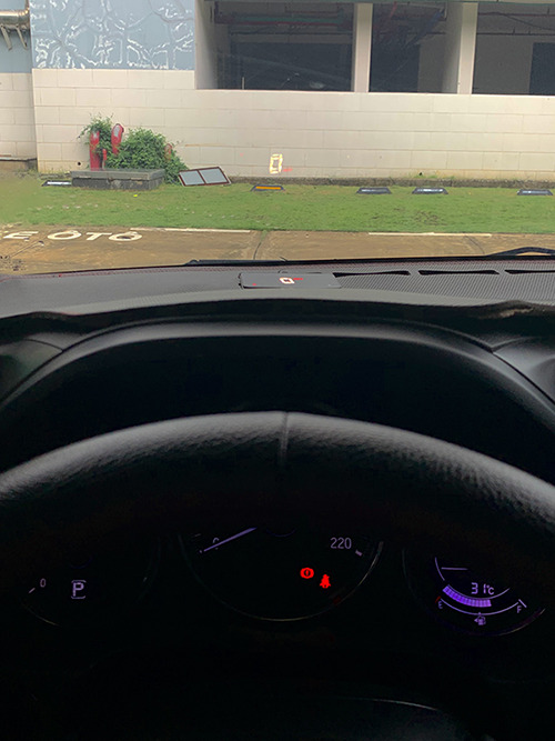

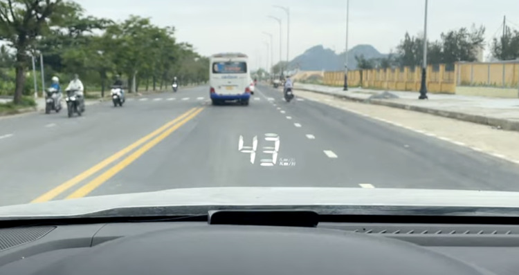

Cám ơn bạnGắn như cái trong hình minh hoạ là đủ dùng rồi.
Nên chọn loại có kính hắt riêng như trong hình, tuyệt đối không dùng loại hắt lên kính lái.
Vị trí gắn là ngay mặt tap-lo phía trên đồng hồ lái, đừng có gắn ngay chính giữa tap-lo chỗ màn hình giải trí.
Chọn loại kết nối trực tiếp cổng OBDII chứ loại đo tốc độ = GPS sai số hơn. Loại kết nối trực tiếp cổng OBDII thì cũng cần phải chỉnh hệ số lại cho khớp tốc độ thực, cái này lấy xe ra đường vắng để test rồi chỉnh trên HUD cho nó khớp tốc độ thực.
