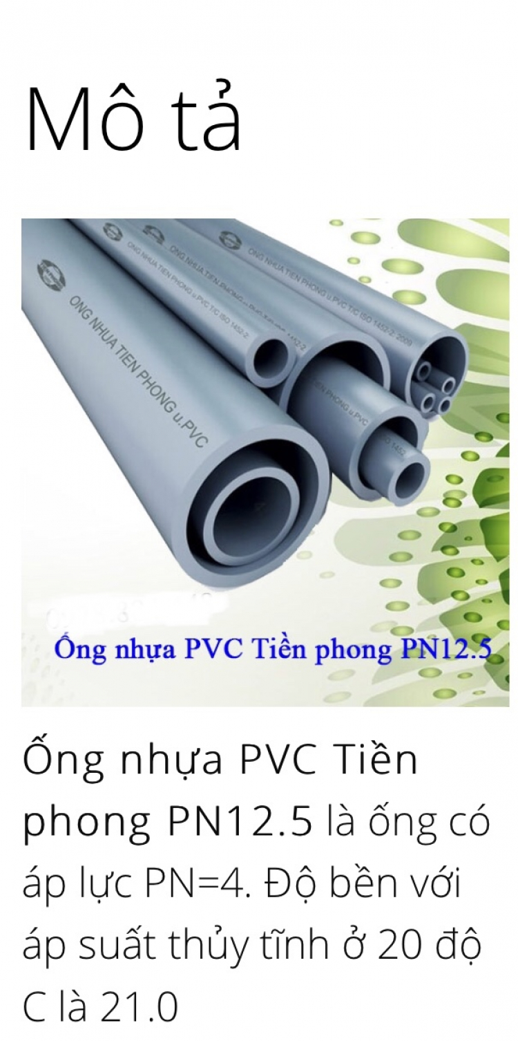

Các anh cho hỏi: thằng này sao nó ghi ống u.PVC PN12.5 mà chịu áp PN4 là sao? Cái PN4 là áp lực thường xuyên trong ống?
Hỏi về M&E về Ống Dẫn Nước Cấp
