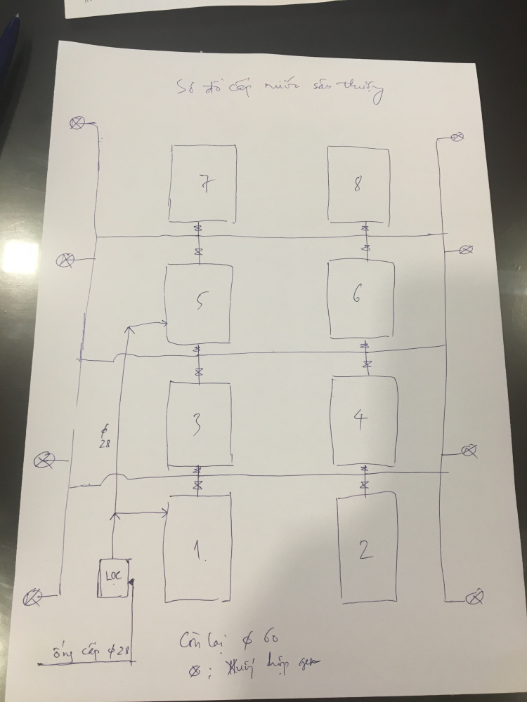

Up sơ đồ và báo giá ống pvc 24 chai.
Họ nhắn tin báo giá ống ppr 87 chai do ống mắc hơn 30% và van mắc hơn nhìu lần.
Chắc chọn ống pvc. Ace coi báo giá ok ko?
