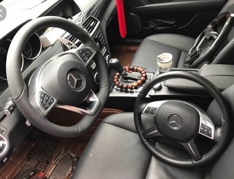

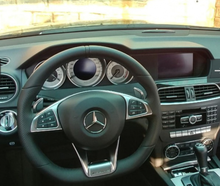

Thay vô lăng tất nhiên là thay đổi kiểu vô lăng, kích cỡ vô lăng, chất liệu vôlăng, các điều khiển tính năng trên vô lăng. Cho nên cảm giác nắm, vần tay lái, điều khiển bút bấm, tính năng vô lăng là khác biệt hoàn toàn nhá.
Thay vô lăng ko đơn giản là tháo bộ cụm vô lăng cũ ra và gắn cái mới toanh vào, mà phải có sự tương thích.
Thường là chỉ thay vô lăng OEM cho loại xe phù hợp thôi, hay thay kiểu facelift cho kiểu cũ, chứ ít khi sàn vô lăng đời này qua đời kia vì liên quan nút bấm, dây điện, cảm bién, quan trọng là túi khí nữa...(ví dụ vô lăng Mes w204 2009 thay sang kiểu facelift W204 2012thì ok, chứ thay W205 thì ko fit lắm, và 1vài tính năng ko sài được)
Cách đơn giản là thay vòng ngoài vô lăng,phần túi khí giữ nguyên lắp vào lại nên vô lăng phải chỉnh lại đúng kích thuoc đời xe
Nói chung giờ trình mấy anh gara VN làm ok hết áh, bác chỉ cần nói nhu cầu, và chuyển cọc, phần còn lại mấy ảnh lo!
Hình ví dụ Mercedes W204 2012 thay vô lăng W205 2019 nà
Cảm ơn bác vì những chia sẻ rất chi tiết. Sợ nhất là túi khí nó không fit, không hoạt động. Giờ thấy nhiều bác nâng cấp vô lăng quá.
Bác lưu ý vụ túi khí là chính xác, vì tuy cùng dòng xe nhưng khác đời thì cục điều khiển túi khí là khác nhau, chỉ sợ cụm túi khí trong bộ tay lái mới nó ko tương thích thì ko ổn,,, nên kiểm tra kỹ vụ túi khí khi thay nhá.
chúc bác luôn có tay lái "cảm giác".. kkk
Thay vô lăng theo xe (bản nước ngoài) thì túi khí tương thích 100%, bằng chứng là lắp vào nổ máy k bị lỗi túi khí.
