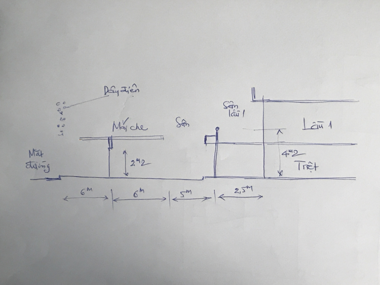

Hỏi về thuê nâng đồ nặng lên lầu 1
Vẽ sơ sơ nó như thế này ạ! :)
- Dùng cẩu lớn, cẩu qua dây điện cao thế (8-10m), vươn xa vô trong tầm 16-18m... rồi đặt vào sân?
Về mặt kỹ thuật thì quá tốt, nhưng ...
- Dùng xe nâng nhỏ (chui lọt cổng rộng 2m)?
- Dùng palang + giàn giáo (hoặc chữ A 3 chân)?
(Không tựa vào lầu 2 được vì sàn thụt tít phía sau).
Bổ sung:
  • Xe vào cổng rồi chỉ đi thẳng tới sát thềm, rồi de ra. Không có chỗ quay qua quay lại.
  • Để chuyển từ sân lầu 1 vào phòng cũng phải để nghiêng tấm rồi đặt trên bánh xe/ con lăn. Cái vụ lật tới lật lui này làm bằng tay thì cũng đuối. :-(
  • Khi vô phòng lầu 1 rồi thì phải khiêng lên để kê cái chân bàn vào. Không hiểu khiêng tay 1 vật 400kg thì như thế nào nữa!!!

Vụ này thấy không quá khó !!
1- Đơn giản nhất ;
dùng xe nâng là đơn gian nhất. Xe nâng tầm cao cũa nó dưới 2.2 nên vô được sân giữa. từ sân giữa nâng lên sân lầu 1 ok !! Từ sân lầu 1 dùng xe nâng tay hoặc con lăn đưa vô trong nhà. Trong nhà dùng con đội thủy lực kê lên chân bàn.
2- Nếu không có xe nâng.
- Dùng xe lăn hoặc xe nâng tay đẩy vô sân giữa.
  • Từ sân giữa dùng tời điện kéo lên sân lầu 1.
  • Từ lầu 1 dùng con lăn đẩy vô trong phòng.
  • Trong phòng dùng kích thủy lực và nhân công kê lên chân bàn.

Bề ngang nhà bn mét, xe chở đến dùng con lăn đưa vào gần cửa nhà, dựng giàn dáo dùng tời điện hoặc pa lăng xích đưa lên, chuyển qua dàn lắp trên ban công hạ xuống nền và dùng con lăn đưa vào phòng

Tuy nhiên, khi nâng lên cao cỡ lầu 1 rồi... đưa ngang vào sân qua bồn bông và lan can cũng là một vấn đề lớn... dù phải lắp thêm 1 hệ palang nữa ở sân lầu 1.
Ngang nhà 4.5 m, cửa lọt lòng 1m.
