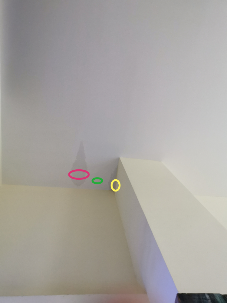

Bác chụp hình thử.
Màu hồng là vị trí bồn cầu.
Màu xanh là lỗ thoát sàn.
Màu vàng là hộp gen.
Ống từ lỗ cầu và sàn nối ra hộp gen và đi thẳng xuống.
Có thể thấy nước thấm chỗ lỗ cầu và mép cạnh hộp gen.
Em dự là nước nhỏ từ lỗ cầu 1 phần, 1 phần chạy theo ống nối ra hộp gen.

Chụp trên sàn wc thử đi a.
Trần thạch cao thì dễ rồi, bác cứ mạnh dạn khoét 1 miếng vuông vức quanh vị trí thấm kia, nhớ khoét đủ rộng để dễ thao tác. Khi nhìn thấy ống hết sẽ biết nguyên nhân. Xử lý xong thì có thể dùng lại miếng TC đã khét ra để vá lại.

Nhà anh sàn vs đổ âm đáy dầm hay nổi chỉ âm 5cm thôi
16/12/09
1.250
12.398
Âm đáy dầm.
Nay em lên sân thượng. Thấy nước máy lạnh thoát ra sân bị đọng ngay chân tường hộp gen.
Không biết có phải ko. Mà sân thượng là lầu 4. Còn thấm là lầu 1.

Trên trần thạch cao a có đi ống máy lạnh ko? Nhà e cũng bi thấm nhug mò ra cuối cừng là do ống máy lạnh toát mồ hôi, Do đi ống may lạnh đi chug hộp gen ống vs nên giờ chịu trận luôn, định cuối năm e làm trần nhựa : (
