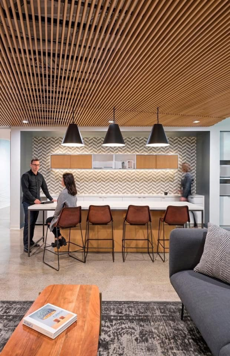

Vậy anh dùng máy lạnh trần 5 hp hả
E dung máy lạnh bt thôi, 3 cục nóng để sân thương lâu ngay thì đường ống bị toát mồ hôi nên đọng nc làm thấm trần. E gọi bên máy lạnh thì ho nói này thua rồi chỉ co nước đặt cục nóng ngoài MT đi ống lại. Xưa định để ngoài thấy mất thẩm mỹ MT giờ bị này mới oãi. Nên nghĩ cách làm trần thanh nhựa thôi.
