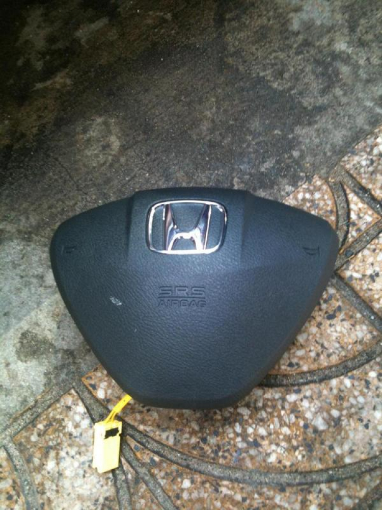

- Tay thợ bắt đầu tháo banh cái vô lăng ra luôn ạ, đầu tiên tháo túi khí, cái này nhìn thấy khó chứ tháo 2 con ốc 2 bên hông là xong thôi, hình ảnh em nó đây
HONDA CITY CLUB

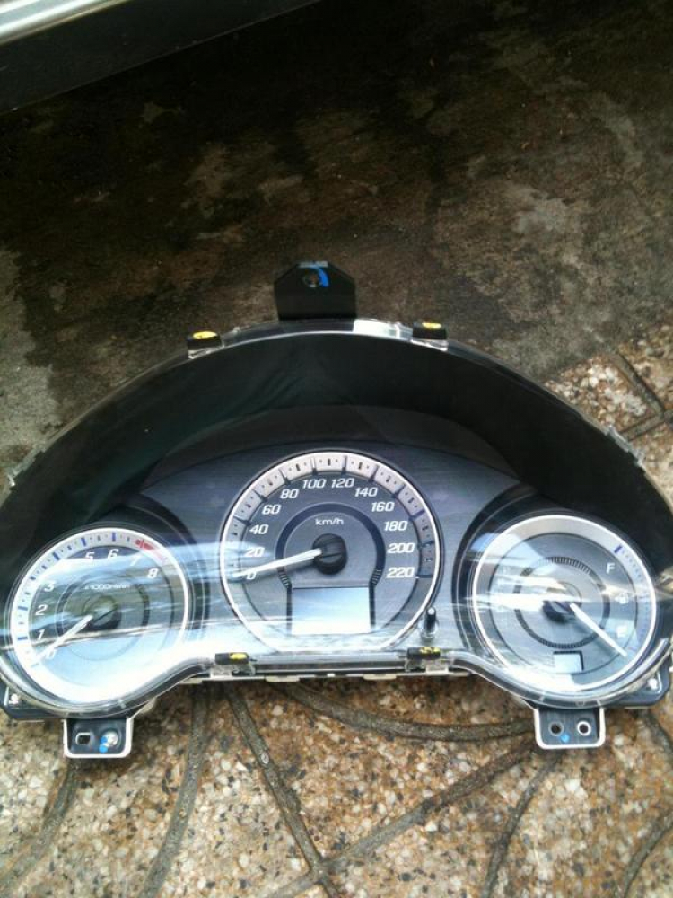

kế đến hắn tháo tiếp mặt đồng hồ, nhìn vợ iu của mình bị phá tan nát nhan sắc thấy mà xót các bác ạ
HONDA CITY CLUB

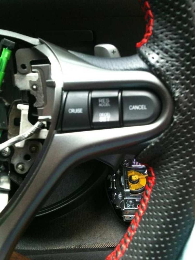

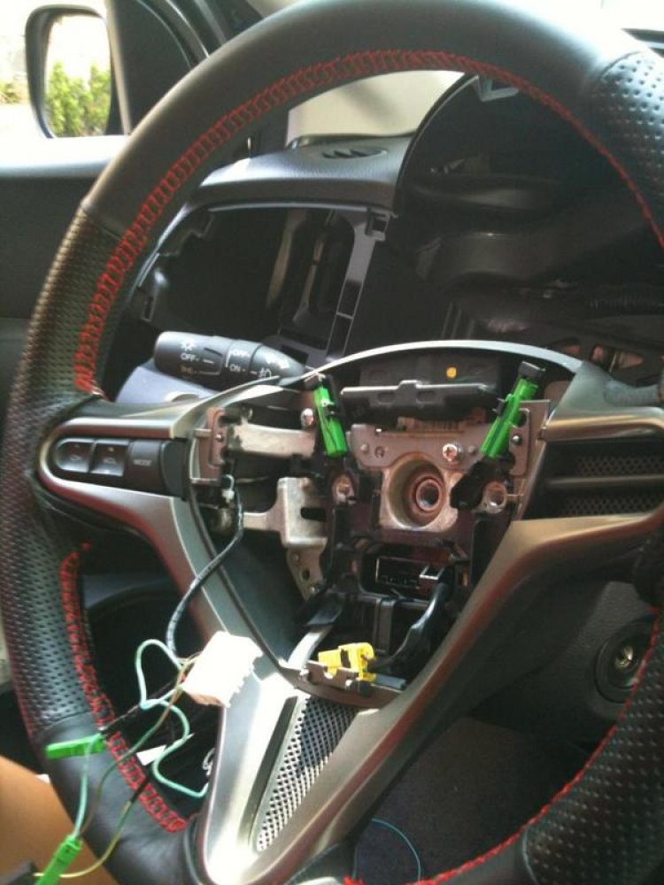

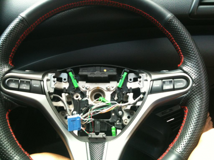

- Bắt tay vào thực hiện thôi: Công đoạn độ lại 2 cái jack sử dụng lẫy chuyển số mất khá nhiều thời gian, phải tìm dây để nối cho đúng, tay thợ toát mồ hôi thấy mà tội nghiệp, còn em thì cũng không thua kém gì, chỉ mong hy vọng là sử dụng ngon lành thôi
- Sau một thời gian khá dài (khoảng 3h ) cuối cùng em nó cơ bản cũng được hoàn thành
HONDA CITY CLUB
cận cảnh cái CC mà em dùng con 3gs chộp đây (hình xấu quá kỳ này chắc đầu tư 1 cái máy chụp ảnh cho ngon mới được)
HONDA CITY CLUB

- Sau khi công đoạn nối dây của bộ CC hoàn tất, công đoạn để tìm chân jack cho bộ điều khiển là cực kỳ phức tạp, tìm tùm lum tùm la mất khoảng 2 h nữa, cuối cùng cũng xong tất tầng tật, chuẩn bị dây chờ để nối vào ECU
HONDA CITY CLUB
