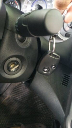

Nó không nổ máy được vì cái chìa nó phải dính vô ổ từ mới được, chỉ có cái chìa không thì nó hiện lên cái đèn chìa khóa ở taplo đề không nổ máy. Giờ phải lấy băng keo quấn lại cố định nó như cũ thì mới đề máy được.
lạ nhỉ, chìa cơ mở có cần từ gì đâu
ccần nha bác! trong chì secour mà mềnh giấu trong taplo là ăn gian, qua mặt ECU, rồi chuyển qua sóng AM của SSE cho đề!
Túm lại mạch từ dzin thì chuyển thành sóng ngắn SSE để đề!
Qua câu chuyện của lão K thì mềnh thấy yêu bộ SSE của mềnh hơn bác nhể!? hehe!
