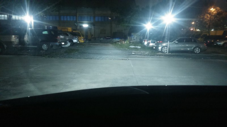

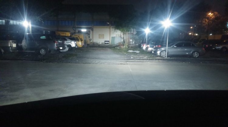

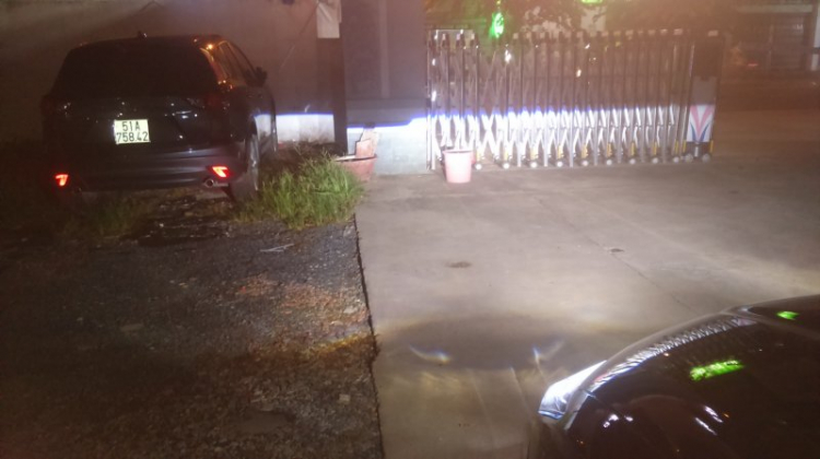

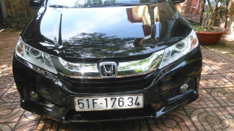

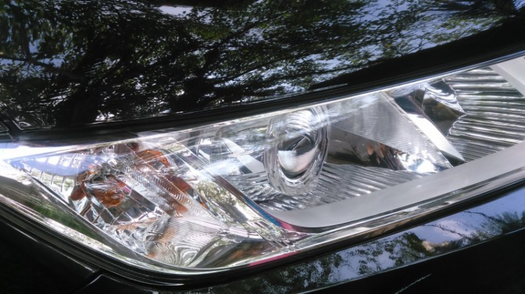

Em sắp về 1 loạt bóng led dùng chip philip lumiled P6 55w, 5200 lumens đủ chuẩn cho dàn đèn City, bác cứ ghé em làm cốc cà phê và tham khảo. Hôm nay em mổ đèn bác @KienTrungTK21 ạ.
Em kèm vài tấm đèn xe em do em làm bác cư tham khảo trước ạ.
HONDA CITY CLUB
HONDA CITY CLUB
HONDA CITY CLUB
HONDA CITY CLUB
HONDA CITY CLUB
