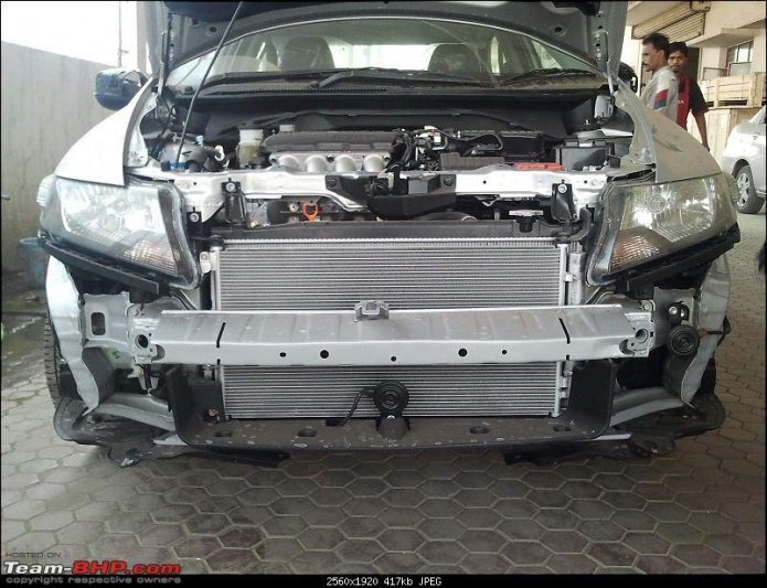

Cặp còi Denso hay Bosch đều đồng giá 350K nhưng Bosch có BH 6 tháng. Có điều là công lắp hơi cao do phải hạ cản trước xuống mới thay được.
Không cần hạ cản đâu anh, em nghĩ chỉ cần nâng xe lên tháo tấm ốp che máy, luồn tay vào là làm được.

Xe City 2014 thì em không rõ nhưng City 2013 cách đây 1,5 năm em đã tự tháo cản ra và thay 2 cái còi sên Bosch (290K thôi) đồng thời dời cái còi ở giữa xe ra mép ngoài luôn. Sau khi thay xong thì thấy như sau:
- Tiếng còi ấm, dễ nghe không còn tiếng chát chúa như cặp còi đĩa nữa.
- Không còn cảm giác chân ga nó rung rất khó chịu khi bóp còi.
=> em dùng đến hôm nay rất hài lòng về cặp còi mới này. Nói thật là nên thay
Các bác tham khảo hình em lấy trên mạng để biết vị trí còi nhé.
