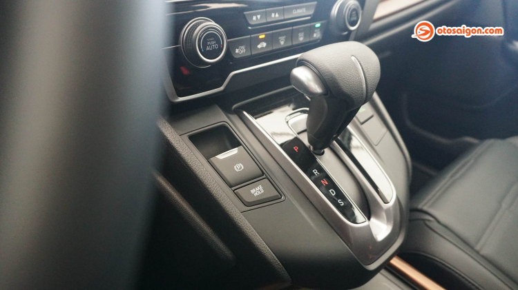

Ý nghĩa ký hiệu hộp số CVT
P: Chế độ đỗ xe, chỉ sử dụng khi xe đang ở trạng thái dừng hẳnR: Chế độ lùi xe
N: Chế độ chạy không tải, xe ngắt kết nối giữa động cơ và hộp số
D: Chế độ chạy xe, đây là chế độ chính dùng khi xe chạy
Cần sang số trên Honda CR-V 2020 sử dụng hộp số CVT

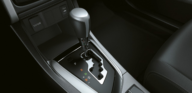

Nhiều hãng trang bị thêm cho xe số tự động CVT một số chế độ mở rộng với các ký hiệu:
M+/-: Chế độ số tay. Tuy là hộp số tự động vô cấp nhưng nhà sản xuất vẫn thiết lập thêm các cấp số ảo. Với chế độ này, người lái có thể thực hiện lên số và xuống số bằng tay.
S+/-: Chế độ thể thao, cho phép người lái có thể tự chuyển số như chế độ M.
L: Chế độ số thấp, có độ hãm lớn, thường dùng khi xe cần tải nặng, lên/xuống đèo dốc…
Cần sang số trên Toyota Corolla Altis 1.8 E CVT

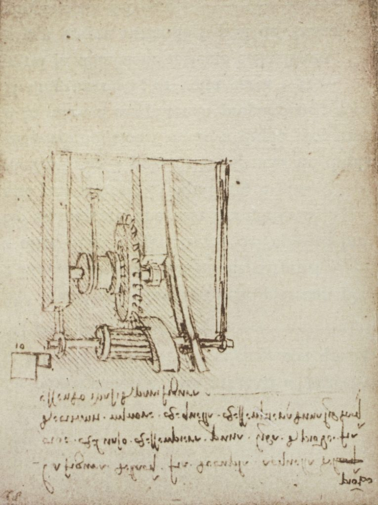

Lịch sử ra đời và phát triển của hộp số CVT
Nhiều người sẽ bất ngờ khi biết hộp số vô cấp CVT đã có lịch sử hơn 500 năm. Ý tưởng ban đầu về loại hộp số CVT này được thiết kế bởi danh họa Leonardo Da Vinci năm 1490. Nhưng mãi cho đến năm 1886, hộp số này mới được cấp bằng sáng chế bởi Daimler và Benz (đồng sáng lập tập đoàn Daimler).

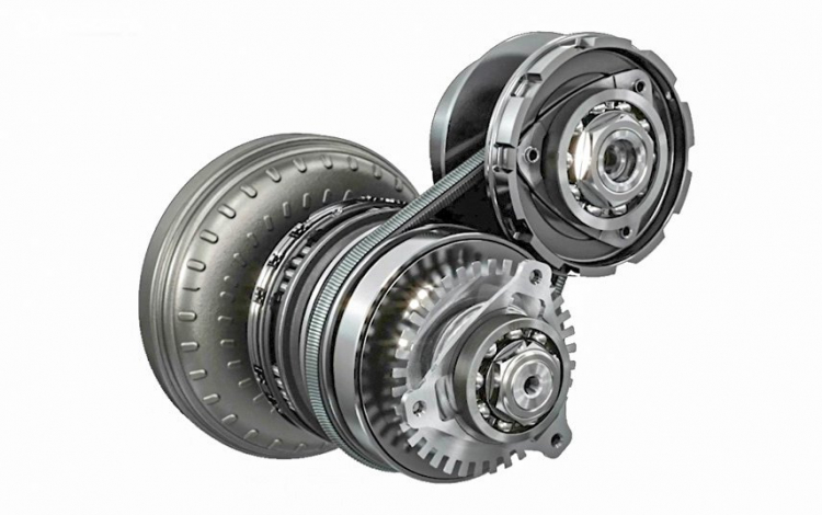

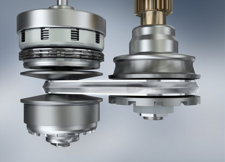

Cấu tạo và nguyên lý hoạt động của hộp số CVT
Cấu tạo hộp số CVT
Khác với hộp số tự động (AT) hay hộp số sàn (MT), hộp số vô cấp CVT không hoạt động dựa trên các cặp bánh răng mà dựa vào hệ thống dây đai cho phép thay đổi liên tục các tỷ số truyền khác nhau.
Cấu tạo hộp số vô cấp CVT gồm có:
- Dây đai truyền động bằng thép
- Bánh đai chủ động (puli đầu vào) kết nối để nhận momen từ động cơ
- Bánh đai bị động (puli đầu ra) kết nối đầu ra hộp số
Cả hai puli đầu vào và đầu ra đều được tạo thành bởi hai khối hình nón nghiêng 20 độ, đặt đối diện nhau. Bên trong rãnh giữa hai khối hình nón này có một dây đai truyền động bằng thép chạy.
Ở cả puli đầu vào và đầu ra, một nửa puli nằm cố định, nửa còn lại có thể trượt trên trục. Do đó 2 nửa pulley này có thể thay đổi khoảng cách tiến gần lại nhau hoặc tách xa nhau.

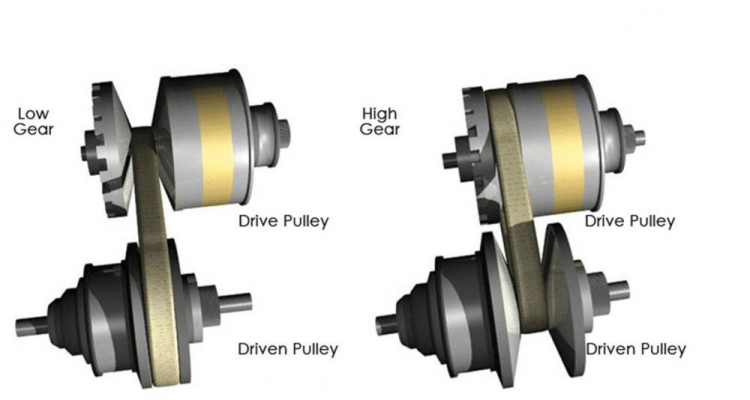

Nguyên lý hoạt động của hộp số CVT
Số tiến
Khi khoảng cách của 2 nửa puli đầu vào càng nhỏ thì khoảng cách của 2 nửa puli đầu ra càng lớn. Phần dây đai ở đầu ra puli quay chậm hơn nên tốc độ xe chậm hơn, tạo ra “số thấp”.
Tương tự, khi bán kính puli đầu vào lớn dần thì bán kính puli đầu ra hẹp dần, dây đai đầu ra quay nhanh hơn nên tốc độ xe nhanh hơn, tạo nên “số cao”.
Điều này đảm bảo dây đai luôn bám chặt kết nối liên tục với 2 puli. Chính sự tăng giảm bán kính của puli chủ động và puli bị động giúp xác lập nên “tỷ số truyền” của hộp số.
Tỷ số truyền thấp (trái) và tỷ số truyền cao (phải)
Để tạo ra lực cần thiết thay đổi khoảng cách giữa hai khối hình nón, CVT có thể sử dụng áp suất thuỷ lực hoặc lò xo.
Bộ điều khiển thuỷ lực làm thay đổi bán kính của 2 hệ pulley giúp tỷ số truyền có thể biến thiên liên tục. Đây chính là lý do vì sao hộp số CVT không có các cấp số cố định mà thay đổi vô cấp.

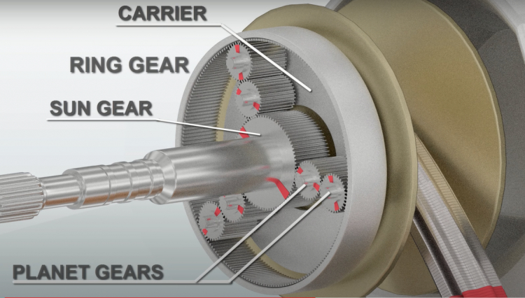

Số lùi
Để có số lùi, người ta lắp thêm trước đầu vào của hệ truyền đai 1 bộ bánh răng hành tinh (gồm bánh răng mặt trời ở giữa, bánh răng hành tinh nhỏ xung quanh, cần dẫn, vành đai ngoài) và ly hợp giống như của hộp số tự động.
Đầu ra từ động sẽ kết nối với bánh răng mặt trời. Đầu vào của pulley chủ động sẽ kết nối với cần dẫn của các bánh răng hành tinh.
Với số tiến bình thường, động cơ sẽ dẫn động bánh răng mặt trời quay, bánh răng mặt trời dẫn động bánh hành tinh quay cùng chiều. Khi bánh răng hành tinh quay thì cần dẫn sẽ quay và truyền lực vào puli chủ động.
Với số lùi, bộ ly hợp sẽ làm cố định vành đai ngoài khiến bánh răng hành tinh quay ngược chiều lại với bánh răng mặt trời. Điều này khiến hộp số quay ngược chiều và cho ra số lùi.

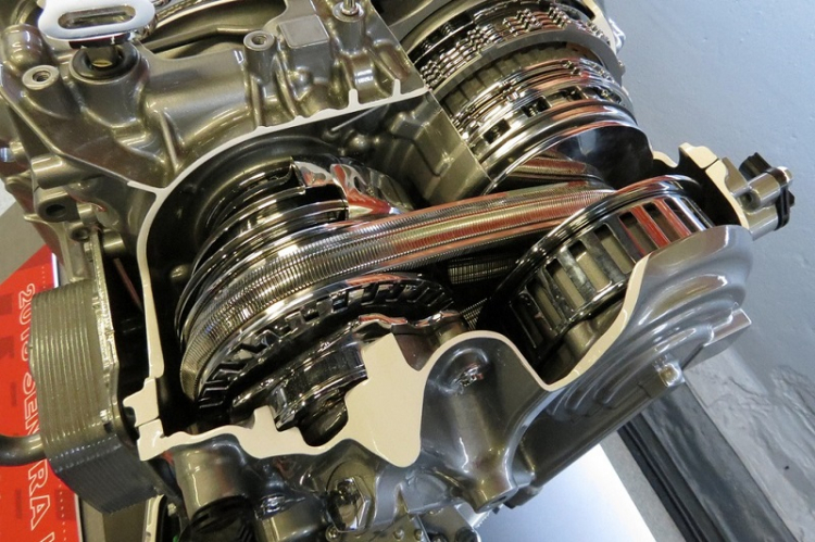

Nhược điểm hộp số CVT
- Giới hạn về momen xoắn
Đây cũng là lý do xe Đức gần như không sử dụng hộp số vố cấp CVT.
- Trải nghiệm lái thiếu chân thật
Còn ở hộp số vô cấp CVT, do không phân cấp nên hầu như không có được cảm giác chuyển số. Dù hãng xe đã thiết lập thêm nhiều cấp số ảo khác nhau nhưng nhìn chung trải nghiệm lái sẽ không mấy chân thật. Do đó, dù là các dòng xe cỡ nhỏ nhưng nếu được định hướng theo phong cách lái thể thao thì nhà sản xuất sẽ dùng hộp số AT thay vì CVT.

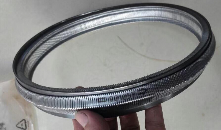

- Phải thay dây đai định kỳ
- Tiếng ồn lớn
- Chi phí bảo dưỡng, sửa chữa cao
Dây đai hộp số CVT thay sau 50.000-100.000km
