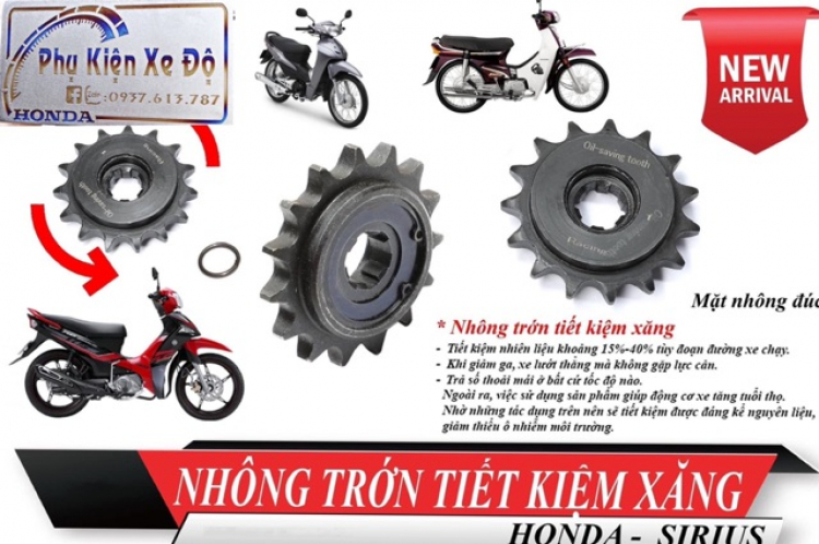

có nghe nói về cái này, tại ko đi xe máy số nên không tìm hiểu thêm, cái này có nhược điểm gì không bác ? có hại cái gì ko ?
Phát minh này với phát minh chốt chống kêu của khóa dây an toàn trên ô tô, giúp người phát minh giàu có và giúp người sử dụng về với ông bà nhanh hơn! :D

Nó chính là cái lip xe đạp cải biên ấy bác. Xe còn số mà giảm ga nó ngắt truyền động từ cốt máy tới xích tải. Hoạt động y chang xe đạp. Rất nguy hiểm mà có nhiều người cũng tin và lắp thử vì nghe nó quảng cáo tiết kiệm xăng

thì lúc đi xe đạp, dừng đạp hiển nhiên là tiết kiệm sức còn gì :D

Xe này gắn trên 50 70, chạy từ tốn thì được.
Các xe AT 6 số 10 số đều áp dung nguyên lý thả trớn này đó bác. Bình thường chỉ dùng số 3 số 4 thôi. Khi thả trớn nó sẽ tự tăng kên 5 6..để tiết kiệm á.
