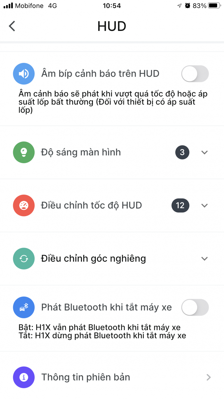

Mình cũng gắn cái này qua cổng OBD của xe. Thấy tắt máy là nó cũng tắt theo nên chắc không phải nó. Bữa giờ bị hết bình toàn do bật đèn trong xe quên không tắt.

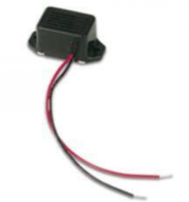

Nếu độ thì bác nên độ cái nầy
Puzzer 12VDC, dây đỏ bác để vào dây dương của đèn và dâu đen bác để vào dây đỏ của xe (dâyđỏ là dây dương khi đề máy và âm khi tắc máy)
Nguyên tắc nó như cái kèn, nhưng nó có một bộ phận diod dể tránh lộn cực
- Đèn mở / máy tắt thì + vào đỏ - vào đen -> kèn kêu
- Đèn mở / máy mở thì + vào đỏ + vào đen -> kèn tắt
- Đèn tắt /Máy tắt thì không có điện vào đỏ, - vào đen -> kèn tắt
- Đèn tắt / Máy mở thì không có điện vào đỏ , + vào đen -> kèn tắt
Nên có một máy điện kế để đo cho chắc ăn, thường nó cũng dùng trong hệ thống báo bip bip khi lùi xe..(xe tải)
