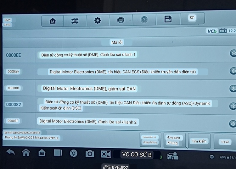

Thớt hay quá, em cũng mới nghịch phá món này.
Sáng hôm đó chiếc 325i bỗng nhiên chỉ nổ máy được 5, 10 giây rồi tắt, từ đó không khởi động lại được nữa.
Em mượn được máy OTOFIX cắm vào xem thì nó báo lỗi xi lanh 1 và 2 đánh lửa sai (?)
Sau mấy ngày suy nghĩ em nghĩ kế "đánh lừa" nó bằng cách hoán đổi với hai bộ phận đánh lửa của xi lanh 3 và 4. . . Vậy mà nó "mắc lừa" không báo lỗi nữa. . . Sau khi nổ máy được rồi em lại đem các bộ phận này về như trước. . . Máy lại khởi động như cũ.
Cũng không hiểu tại sao lại vậy vì cũng chưa có nhiều hiểu biết và trải nghiệm, mong các anh giải thích thêm.

Rất tốt, bạn chỉ cần mua ODB2 của BMW (không đắt lắm, nhớ xem có phù hợp với xe bạn hay không) và từ đó tránh những bệnh xe, Nhớ thêm một mớ đồ nghề nửa là được thôi.
Trở về đầu đề , nếu bạn có máy chẩn bệnh, đôi khi reset nó là có thể được
Nếu bạn biết là rất tốt, Nếu bạn không làm được món đó thì nhờ thợ thay đúng ... Vậy là thành công rồi . Chúc bạn thành công
