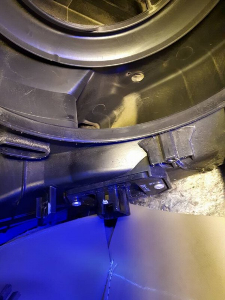

Chuyện tháo đến đây là rất dễ. Chỉ 1 năm thôi là em nó đóng bụi không thể tưởng được
INNOVA CLUB - NƠI TRAO ĐỔI KINH NGHIỆM LÁI XE, NÂNG CẤP, BẢO DƯỠNG VÀ SỬA CHỮA

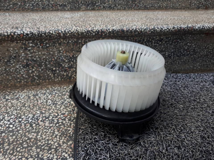

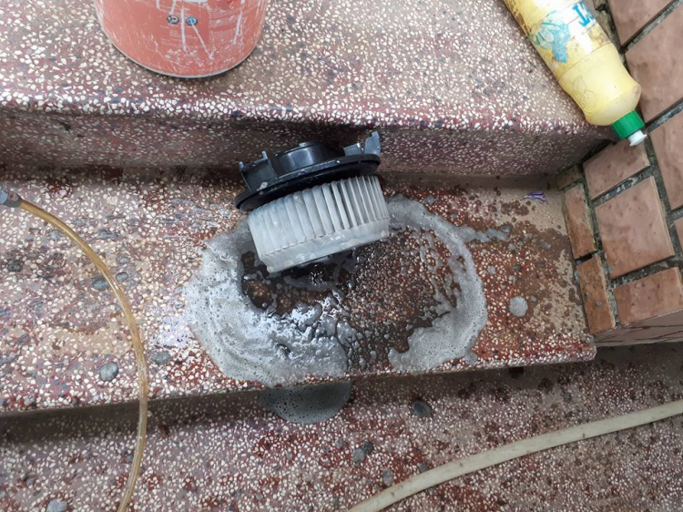

2 cái jack và 2 cái kẹp. cùng 3 con bulon nhỏ là tháo được cái quạt ra
Quá dơ bẩn không thể tưởng được
Ít nước rửa chén và xịt nước là sạch

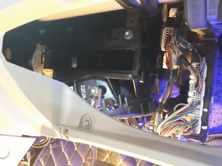

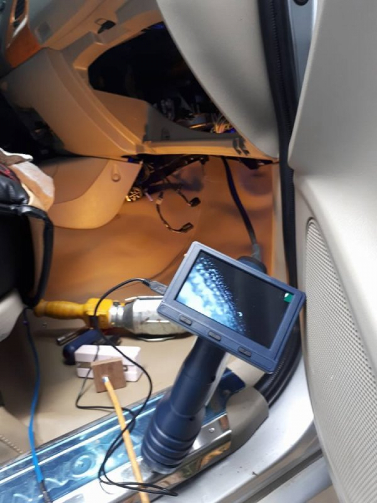

Nhìn vào bên trong là thấy cũng quá trời bụi, thế này mà nó thổi thẳng lên ngời mình thì không ổn tí nào
Dùng máy nội soi soi tiếp đến dàn lạnh bên trong cũng thấy đầy bụi

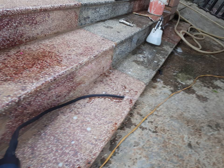

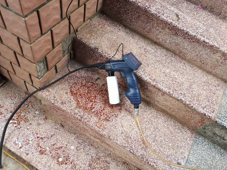

máy màu trắng xịt rửa rất uy lực, để ý đến cái đầu màu đen xịt cũng rất tốt

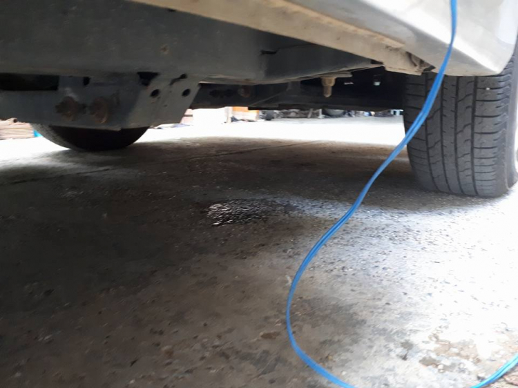

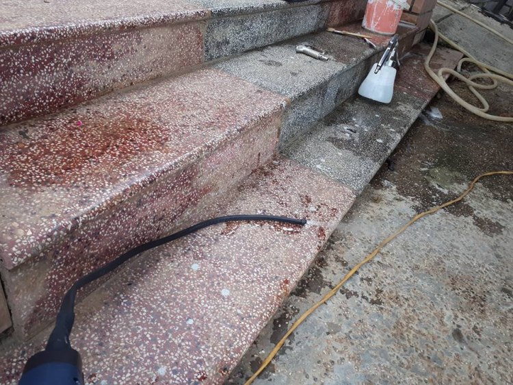

Xịt vào dàn lạnh thì nước thoát ra đây
máy quá chuyên nghiệp
Xịt hơi cho khô, trắng như mới

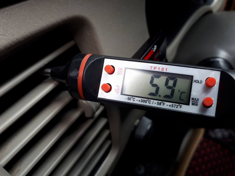

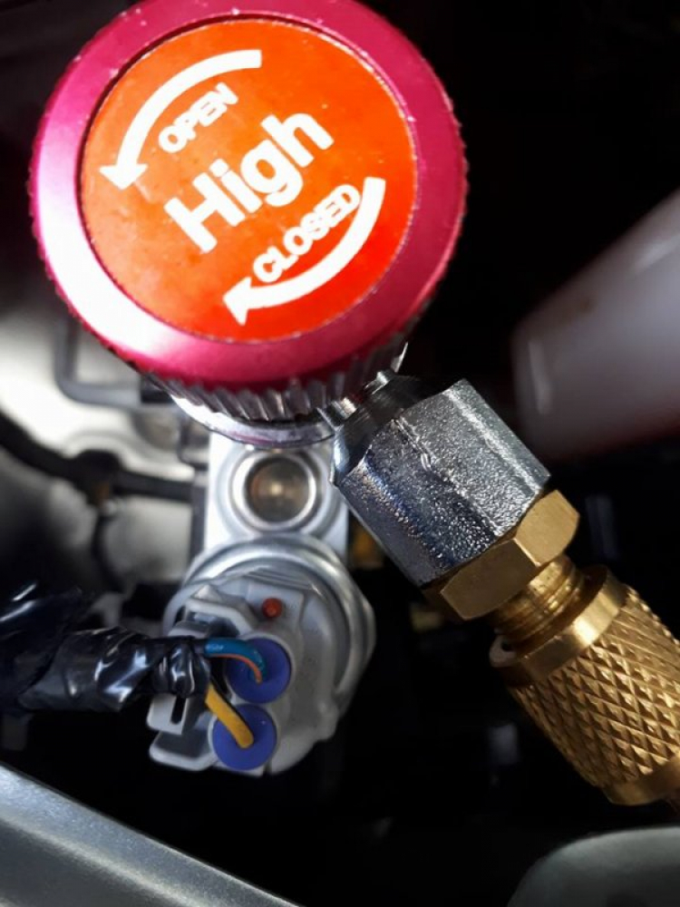

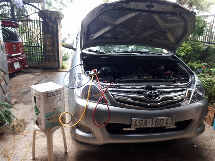

Sau khi xịt rửa sạch, đến kiểm tra ga máy lạnh do mát đọc thấy hơi sôi chứng tỏ thiếu ga
Vừa đủ
Thế này là OK rồi
Rửa máy sạch như mới
bác nào cần vệ sinh theo kiểu gọn nhẹ không phải tháo nhiều chi tiết theo kiểu như em thì đến ủng hộ quán nhỏ của em nhé
